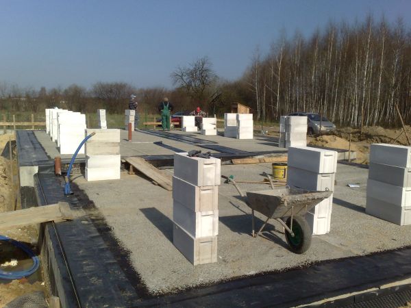

siwy lodz 19.04.2011 19:40 Zgłoś naruszenie Udostępnij Napisano 19 Kwietnia 2011 (edytowane) i jak Wasze budowy??jakieś osiągnięcia ??nowe fotki?? u nas na razie tak :http://www.natalia.toya.net.pl/dzialka/65.jpg a teraz http://www.natalia.toya.net.pl/dzialka/78.jpg Edytowane 1 Maja 2011 przez siwy lodz Cytuj Odnośnik do komentarza Udostępnij na innych stronach Więcej opcji udostępniania
