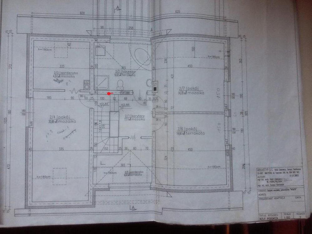

hektor80 22.07.2015 08:11 Zgłoś naruszenie Udostępnij Napisano 22 Lipca 2015 Panowie, pomóżcie w umiejscowieniu gniazda ssącego na poddaszu. Niestety, poddasze mam na różnych poziomach. Sypialnia na poddaszu jest niżej o 3 stopnie od reszty pomieszczeń. Aby poddasze obsłużyć z jednego gniazda, umieściłem je wstępnie nad spocznikiem: Niestety będzie ono dość wysoko umieszczone, ok 60cm (na równi z ledem oświetlającym stopnie). Pozioma kreska oznacza docelową wysokość podłogi na poddaszu. W dziurze po prawejs stronie umieszczona jest rura z parteru. Co o tym sądzicie? Są jakies przeciwskazania? Będzie to wygodne? Rzućcie też okiem na cały projekt... Cytuj Odnośnik do komentarza Udostępnij na innych stronach Więcej opcji udostępniania
Patryk_urban 18.08.2015 20:03 Zgłoś naruszenie Udostępnij Napisano 18 Sierpnia 2015 NIe ma jakichkolwiek przeciwskazań, takie gniazdo będzie wygodniejsze w uzytkowaniu niż te zwykłe. Cytuj Odnośnik do komentarza Udostępnij na innych stronach Więcej opcji udostępniania
