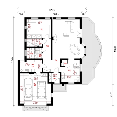

Witam,
Planujemy zakup i budowe projektu Dom w orchideach 2.
Nurtuje nas jednak kilka pytan:
- czy szerokosc schodow (210cm) nie jest zbyt mała ?
- w ktorym pomieszczeniu planujecie zrobic pralnie ?
- oryginalny projekt jest w technologi 2-warstwowej, czy ktos z Was budowal Orchidee w technologi 3-warstwowej (o ile wzrastaja koszty ?)
Wjazd na dzialke (szer=27m, dlug=29m) mamy od strony zachodniej i planujemy troche zaadaptowac projekt:
- planujemy zlikwidowac podcien i powiekszyc w ten sposob salon
- przeniesc taras na strone poludniowa i od tej strony zrobic wyjscie na taras z salonu
- zmienic drzwi tarasowe od strony tylnej budynku na okna
http://lh5.google.pl/image/mtorbus/Raqd6AEStkI/AAAAAAAAAw0/V6T316foQbI/orchidea2-adaptacja-obrot.JPG
Wasze uwagi dot. tych zmian beda dla nas cenne.
- jaka macie odleglosc bramy garazowej od ogrodzenia frontowego ?
Jesli ktos moglby nam umozliwic obejrzenie gotowej realizacji (w Polsce poludniowej) bylibysmy bardzo wdzieczni.
pozdrawiamy

Witaj matan2,
Co prawda buduję "jedynkę", ale spróbuję coś dodać
Schody - nie wiem, okaże się w użytkowaniu,
Pralnia - w piwnicy - pomieszczenie pod "gabinetem", dodatkowo mam zsyp ma brudną bieliznę z łazienki przy sypialni do tej właśnie pralni.
Ściana - ja mam 3W: porotherm 25cm + wełna 10cm + pustka powietrzna 2cm + porotherm 8cm jako ściana osłonowa. Co do różnicy w kosztach, cięzko mi ustalić, bo nie wiem ile kosztowałaby ściana 2W z ociepleniem wełną. Dodatkowe koszty jakie dochodzą to koszty materiału ściany osłonowej (może być bardzo różny), kotwy do połączenia warstw ściany, no i oczywiście dodatkowy koszt robocizny (ale później odchodzi koszt ocieplania, sam tynk lub faktura).
Ale ściana 3W pozwoliła mi np. na schowanie kaset rolet zewnętrznych w systemie inetgra (rewizja od zewnątrz) w ociepleniu i osłonówce bez ingerowania w nadproża w ścianie konstrukcyjnej.
Dobra, już kończe 8)

Matan,
schody poszerzałem - ile mam nie pomnę - ale szerzej.
Buduję O2.
Z piwnicy zrezygnowałem - wody gruntowe płytko niestety.
Podcień usunąłem.
Ściana dwuwarstwowa. Rolety planowane w systemie Beeclever - Integra zbytnio okno mi cofała do wewnątrz. Przy ścianie 3W może jest inaczej.
Odległość bramy garażowej od bramy wjazdowej jeszcze nie ustalona - od 6 do 12 m.
