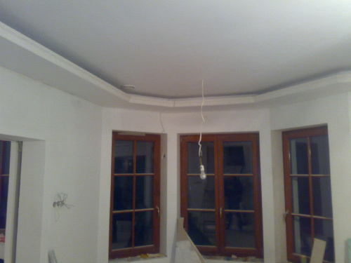

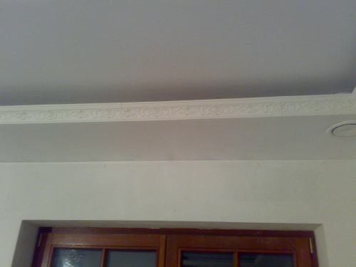

thomasso 17.03.2009 17:00 Zgłoś naruszenie Udostępnij Napisano 17 Marca 2009 cos postaram sie wkleic na szybko- zdjecia z telefonu sufitu z salonu, wiec jakosc nie bedzie zbyt dobra, http://images41.fotosik.pl/82/2dee79cd1f2625bbmed.jpg i drugie zdjecie http://images39.fotosik.pl/82/a0859a3a82ff0922med.jpg Cytuj Odnośnik do komentarza Udostępnij na innych stronach Więcej opcji udostępniania

Muci 18.03.2009 07:31 Zgłoś naruszenie Udostępnij Napisano 18 Marca 2009 Ania, oj Anusia, dlugo cie nie bylo...U nas na ulicy wszyscy juz mieszkaja. Gosia mieszka ot parzdziernika..tylko u nas jest zastoj. Mam nazdeje ze jakos nam je ulorzy i sie uda we wrzesniu juz zamiszkac. Wies ja mam obsesia, ze by to zrobyc tak jak marzylam... i niestety to troche musi potrwac. Cytuj Odnośnik do komentarza Udostępnij na innych stronach Więcej opcji udostępniania
malaza 18.03.2009 07:46 Zgłoś naruszenie Udostępnij Napisano 18 Marca 2009 Muci, rzeczywiscie ladnie wyszly Wam te sufity, jestem pod wrazeniem. Tylko u nas nad wykuszem bedzie proste wykonczenie, zeby zaslonic uskok. Ja sie boje ze u nas, dzieki sufitom, bedzie za nowoczesnie. Nie chce nowoczesnego wnetrza i chce nad tym panowac, ale nie wiem czy sie da. A wykonczeniowka dopiero sie zaczyna Ania, dlugo Cie nie bylo. Napisz wiecej jak sie mieszka, jak sprawuja sie kuchnia, lazienka, ogrzewanie... Zapraszam po rekawiczke a przy okazji na wizje lokalna na naszej budowie. Z ta kuchnia to mam wielki problem. Ostatnio dowiedzialam sie o frontach niemieckich, ktore maja 4 szuflady w slupku (a nie 3 i wysoki cokol). Tyle ze te fronty maja tylko nowoczesny design... A co do AGD to szukam piekarnika z funkcja pary i znalazlam tylko Siemens ale jakis maly, wys. 45 cm. Tez bede miala mlynek do odpadkow!!! Jak moj projekt kuchni zostanie poprawiony to zamieszce zeby poznac Wasze uwagi. DG, dzieki za uwage, przekarze fachowcom. Myslalam ze ci chodzi o jakas folie na stale i zupelnie nie wiedzialam jak to zrobic. pozdrawiam wszystkich. Cytuj Odnośnik do komentarza Udostępnij na innych stronach Więcej opcji udostępniania
