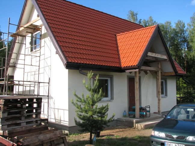

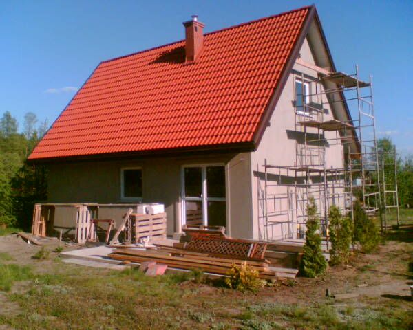

wilcza75 08.06.2006 06:31 Autor Zgłoś naruszenie Udostępnij Napisano 8 Czerwca 2006 11.05.2006 ocieplenie, gzymsy, parapety zewnętrzne i zbrojenie styropianu były gotowe...http://i73.photobucket.com/albums/i214/wilcza/11.jpg 29 maja 2006 domek miał otynkowane 3 ściany, w tym jedną i to frontową, niestety do poprawki.Od początku budowy a więc od wbicia w ziemię pierwszej łopaty nie było żadnych wpadek. I na sam koniec brygada dała plamę. Zaprawa była źle rozmieszana i na 3/4 ściany tynk ma różną strukturę i kolor, widać każde pociągnięcie pacy. Majstrowie biją się w piersi, ale co z tego. Najpierw chciałem żeby wszystko zdrapali i kładli nowy, a oni, że wystarczy pomalować. Stanęło na tym że kupimy (na spółkę) tynk o drobniejszych ziarnach, który położą na istniejący. Zobaczymy co wyjdzie.Na razie wygląda to jakoś tak.http://i73.photobucket.com/albums/i214/wilcza/29.jpg http://i73.photobucket.com/albums/i214/wilcza/tynkigotowe.jpg Kolor mnie nie zachwyca, bo powinien być o jakieś 2 tony ciemniejszy, ale widząc co wielu inwestorom "wychodzi" na ścianach, pocieszam się, że w tej loterii mogłem trafić dużo gorzej.t Cytuj Odnośnik do komentarza https://forum.murator.pl/topic/40570-uda%C5%82o-mi-si%C4%99-wklei%C4%87-moj%C4%85-puszcz%C4%99-pisk%C4%85/page/2/#findComment-1215744 Udostępnij na innych stronach Więcej opcji udostępniania
adaman 08.06.2006 11:05 Zgłoś naruszenie Udostępnij Napisano 8 Czerwca 2006 Wilcza, mam nadzieję, że odpowiesz .... Z czego robili Ci gzymsy ? To specjalne takie się kupuje, czy z tego samego styropianu, co ocieplenie? Wszystko jest kwestią gustu - mnie podoba się bardziej tynk po poprawkach Cytuj Odnośnik do komentarza https://forum.murator.pl/topic/40570-uda%C5%82o-mi-si%C4%99-wklei%C4%87-moj%C4%85-puszcz%C4%99-pisk%C4%85/page/2/#findComment-1216311 Udostępnij na innych stronach Więcej opcji udostępniania
wilcza75 09.06.2006 07:51 Autor Zgłoś naruszenie Udostępnij Napisano 9 Czerwca 2006 Moi Drodzy, te mini (jak wszystko w naszym domku) gzymsy są zrobione ze styropianu 1cm. Paski szer 10cm przyklejone zostały do podstawowej warstwy ocieplenia i wykończone narożnikami aluminiowymi. Ciekawe tylko jak teraz zamontuję okiennice ? Co do tynku - to jeszcze nie został poprawiony Zrobię zdjęcia z bliska, przed i po poprawkach. Jeśli uda nam się to naprawić, pochwalę się ,a jak nie to ..... trudno Cytuj Odnośnik do komentarza https://forum.murator.pl/topic/40570-uda%C5%82o-mi-si%C4%99-wklei%C4%87-moj%C4%85-puszcz%C4%99-pisk%C4%85/page/2/#findComment-1218040 Udostępnij na innych stronach Więcej opcji udostępniania
