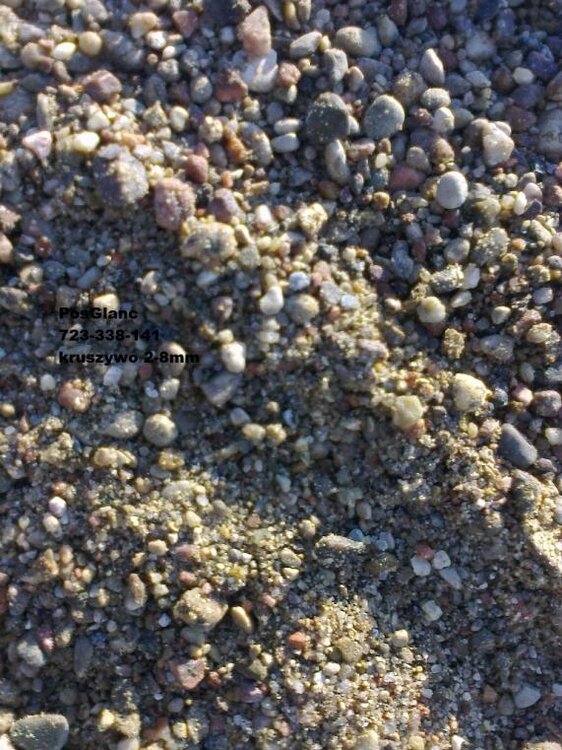

lukasz860910 15.03.2015 05:36 Zgłoś naruszenie Udostępnij Napisano 15 Marca 2015 do posadzek najlepiej żwir (piasek) płukany 0-4 mm, poszukaj w kopalniach piasku nie raz piasek płukany 0-2mm jest gruby to zależy od żwirowni i pokładów. Co region inny piasek do posadzek i inna granulacje polecam, różnice są ogromne a nie raz ta sama granulacja. Jeżeli chcesz uzyskać mocny beton dodaj kruszywa od 2-8 mm. Chcesz dowiedzieć się więcej o posadzkach maszynowych zapraszam na ww.posglanc.pl Cytuj Odnośnik do komentarza https://forum.murator.pl/topic/41533-jakie-kruszywo-na-posadzk%C4%99/#findComment-6777929 Udostępnij na innych stronach Więcej opcji udostępniania

lukasz860910 15.03.2015 05:42 Zgłoś naruszenie Udostępnij Napisano 15 Marca 2015 (edytowane) jeżeli piasek jest miałki dodajemy kruszywa. dwa ostatnie zdjęcia to żwir 0-4mm na zdjęciach widać dobrze że nie raz 0-2mm jest miałki, inny bardziej wygląda na 0-4mm. Jest gruby i ostry żwir 0-4mm w niektórych żwirowniach jest tak gruby jak 0-8mm , co region (żwirownia) inny towar Edytowane 15 Marca 2015 przez lukasz860910 Cytuj Odnośnik do komentarza https://forum.murator.pl/topic/41533-jakie-kruszywo-na-posadzk%C4%99/#findComment-6777932 Udostępnij na innych stronach Więcej opcji udostępniania
