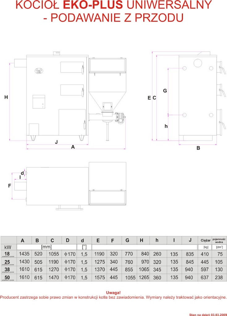

SUSPENSER 03.03.2009 20:39 Zgłoś naruszenie Udostępnij Napisano 3 Marca 2009 SUSPENSER: wiem, że sporo liczą, ale nie znalazłem alternatywy, która dawała by takie wymiary (de facto kotły HEFa maja chyba najmniejsze wymiary z dostępnych na rynku) i takie usytuowanie podajnika i czopucha, jak HEF. Wybór poniekąd jest wymuszony warunkami kotłowni. Co do zasobnika większego, to łatwiej wynieść garść popiołu, niż co 2-3 dni latać z worami grochu Hmm co do rozmiarów to ten na zdjęciu jest baaardzo duży w porównaniu do mojego 18kW Wersja z czopuchem do góry zajmuje jeszcze mniej miejsca. Cytuj Odnośnik do komentarza Udostępnij na innych stronach Więcej opcji udostępniania

Martinezio 04.03.2009 09:12 Zgłoś naruszenie Udostępnij Napisano 4 Marca 2009 Hmm co do rozmiarów to ten na zdjęciu jest baaardzo duży w porównaniu do mojego 18kW Wersja z czopuchem do góry zajmuje jeszcze mniej miejsca. Fotka może i wygląda na dużą, ale to tylko złudzenie Jakie są wymiary Twojego kotła? HEF w układzie czołowym przy 18kW ma wymiary takie: szerokość całkowita: 1435 mm (razem z podajnikiem i motoreduktorem, bez czopucha) szerokość samego kotła: 835 mm wysokość: 1190 mm wysokość do środka czopucha: 840 mm głębokość: 520 mm Szczegóły: http://lh3.ggpht.com/_4STjwinLOH8/Sa5FdBPILYI/AAAAAAAAAnM/Wdkxh2sQYxA/s200/wymiary-kotla-hef.jpg Uważam, że to jest mały piec i najważniejsze dla mnie - ma nisko umiejscowiony czopuch i to mnie najbardziej interesi, bo inaczej musiałbym wycinać nowy otwór w kominie ceramicznym Cytuj Odnośnik do komentarza Udostępnij na innych stronach Więcej opcji udostępniania
