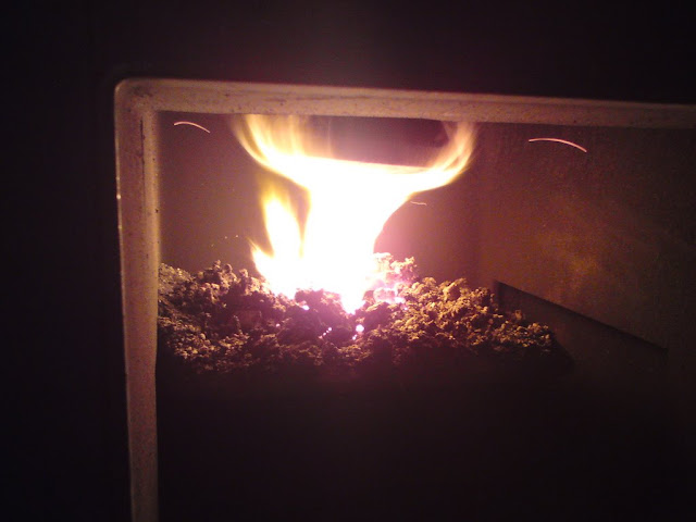

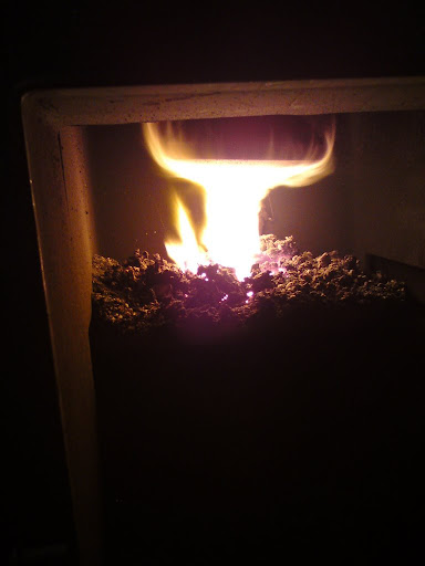

yacek13 04.03.2010 22:37 Zgłoś naruszenie Udostępnij Napisano 4 Marca 2010 A zwiększona ilośc dymu (czy pary) w podajniku czym jest spowodowana? Komin za słabo ciągnie czy co? Cytuj Odnośnik do komentarza Udostępnij na innych stronach Więcej opcji udostępniania
Gość Akrimka 05.03.2010 09:21 Zgłoś naruszenie Udostępnij Napisano 5 Marca 2010 A zwiększona ilośc dymu (czy pary) w podajniku czym jest spowodowana? Komin za słabo ciągnie czy co? Też tak miałem ze w podajniku miałem dym taki brązowy, wydawało mi sie ze jak za duzo powietrza miałem a na palniku jakby przytkane popiołem i szlaką. Cytuj Odnośnik do komentarza Udostępnij na innych stronach Więcej opcji udostępniania
Martinezio 05.03.2010 11:16 Zgłoś naruszenie Udostępnij Napisano 5 Marca 2010 Dym w podajniku oznacza, że: - albo masz za nisko poziom żaru w retorcie, - albo przytkany komin (tudzież za mały przekrój do ilości spalin), - albo uszkodzona uszczelka w podajniku, - albo wszystko na raz. Pozdro Cytuj Odnośnik do komentarza Udostępnij na innych stronach Więcej opcji udostępniania

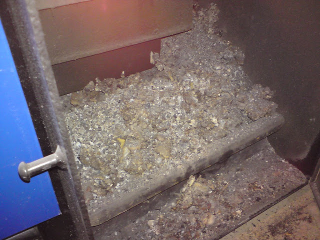

Gość Akrimka 06.03.2010 09:47 Zgłoś naruszenie Udostępnij Napisano 6 Marca 2010 U mnie pali sie tak, zdjecia z komórk zaraz po rozpalniu jak mi opału brakłoi:) http://lh3.ggpht.com/_kFjGNF-Vk-g/S5Ij7DC4-hI/AAAAAAAADJU/FhOO1kSSNvE/s512/DSC00036.JPG http://lh6.ggpht.com/_kFjGNF-Vk-g/S5Ij8WGaUlI/AAAAAAAADJY/d0yR0D9aZmk/s640/DSC00035.JPG A taki mam popiół http://lh5.ggpht.com/_kFjGNF-Vk-g/S5Ij543jiTI/AAAAAAAADJQ/l4-f0unM4mk/s640/DSC00037.JPG Wczoraj wyczyściłem po 9dniach palenia piec...i jakby odżył, pali dużo efektywniej tzn rzadziej sie załancza, zmniejszyłem nadmuchy i jakby mniej spieków wytwarza. Generalnie czyszczenie jest bajka przez duże drzwiczki z przodu, wszystkie póki i płomieniówki mogę dokładnie wyszczotkować. Pozdrawiam Cytuj Odnośnik do komentarza Udostępnij na innych stronach Więcej opcji udostępniania
