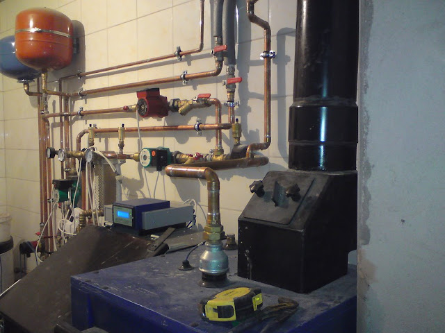

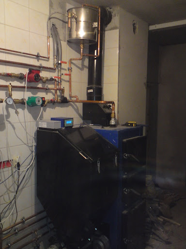

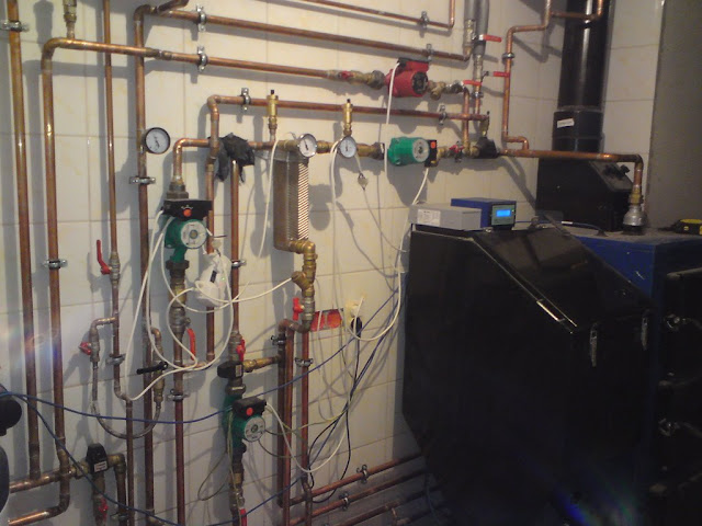

Jarecki79 18.03.2010 16:12 Zgłoś naruszenie Udostępnij Napisano 18 Marca 2010 OK. To jeszcze raz ja z moją instalacją ekogroszkową. Układ, który mi wykonał wykonawca wygląda tak: http://img146.imageshack.us/img146/2249/schematkotlownia.jpg Na pomarańczowo - układ otwarty. Na niebiesko - zamknięty. Jak widać regulator na kotle (Ognik PID II) steruje tylko jedną pompką obsługującą układ otwarty, a pompami od podłogówki i grzejników steruje inny regulator powieszony na ścianie. Czy przy takim układzie Ognik będzie w stanie efektywnie sterować kotłem? Czy taki układ jest w miarę OK? Tzn. nie będzie powodował jakichś problemów? Wesołe tworzenie. Pompę na grzejniki mozna było podłączyć razem z ta pierwszą pod ognika. Choć pewnie jakis cel w tym był. Spokojnie Ognik by ciągnął obie pompy. Pompę na podłogowe plus sterowanie tym mieszaczem pod moduł zaworu mieszającego np.RT-12 lub Euroster e1100m. Daj znac na priva. Cytuj Odnośnik do komentarza Udostępnij na innych stronach Więcej opcji udostępniania
Jacek6 18.03.2010 18:05 Zgłoś naruszenie Udostępnij Napisano 18 Marca 2010 Pierwszy raz widze, żeby ktoś łączył szeregowo wymiennik cwu z wymiennikiem płytowym. To był mój wymysł, a ja głupi w tym jestem... Więc jak powinno być? Najpierw piszesz, że to układ któłry Ci wykonał wykonawca, teraz, że Twój pomysł. To jak to jest? Cytuj Odnośnik do komentarza Udostępnij na innych stronach Więcej opcji udostępniania
Vafel 18.03.2010 18:11 Zgłoś naruszenie Udostępnij Napisano 18 Marca 2010 Pierwszy raz widze, żeby ktoś łączył szeregowo wymiennik cwu z wymiennikiem płytowym. To był mój wymysł, a ja głupi w tym jestem... Więc jak powinno być? Najpierw piszesz, że to układ któłry Ci wykonał wykonawca, teraz, że Twój pomysł. To jak to jest? Wykonawca wykonał mi ten pierwszy układ (z trzema pompami). Mój pomysł to był ten drugi układ... Teraz już wiem, że mój pomysł nie ma sensu. Pytanie, czy to co zrobił wykonawca ma sens? Cytuj Odnośnik do komentarza Udostępnij na innych stronach Więcej opcji udostępniania
0degree 18.03.2010 18:44 Zgłoś naruszenie Udostępnij Napisano 18 Marca 2010 Pytanie, czy to co zrobił wykonawca ma sens? No właśnie nie ma to za bardzo teraz sensu, dysponujesz jednym z najlepszych sterowników z pidem, który ma sterowanie pompy ładującej cwu. Dzięki temu możesz niezależnie od potrzeb c.o. podgrzewać sobie wodę na temperaturę niższą albo wyższą od temp zadanej na piecu. W układzie jaki masz teraz możesz mieć problem w zimie gdy będą duże mrozy, i akurat będzie duże zapotrzebowanie na ciepłą wodę, woda z pieca wychłodzona w wężownicy boilera wejdzie do wymiennika płytowego na którym też zawsze tracisz kilka stopni nie będzie w stanie dobrze oddać ciepła na kaloryfery. Możliwe że wtedy aby uzyskać np 55 st. na grzejnikach na piecu trzeba bedzie ustawić z 80 st. A boiler to masz jaki? Z wężownicą spiralną (pionowy) czy poziomy? Cytuj Odnośnik do komentarza Udostępnij na innych stronach Więcej opcji udostępniania

Vafel 18.03.2010 20:59 Zgłoś naruszenie Udostępnij Napisano 18 Marca 2010 Pytanie, czy to co zrobił wykonawca ma sens? No właśnie nie ma to za bardzo teraz sensu, dysponujesz jednym z najlepszych sterowników z pidem, który ma sterowanie pompy ładującej cwu. Dzięki temu możesz niezależnie od potrzeb c.o. podgrzewać sobie wodę na temperaturę niższą albo wyższą od temp zadanej na piecu. W układzie jaki masz teraz możesz mieć problem w zimie gdy będą duże mrozy, i akurat będzie duże zapotrzebowanie na ciepłą wodę, woda z pieca wychłodzona w wężownicy boilera wejdzie do wymiennika płytowego na którym też zawsze tracisz kilka stopni nie będzie w stanie dobrze oddać ciepła na kaloryfery. Możliwe że wtedy aby uzyskać np 55 st. na grzejnikach na piecu trzeba bedzie ustawić z 80 st. A boiler to masz jaki? Z wężownicą spiralną (pionowy) czy poziomy? Boiler mam pionowy 220l Biawar. Piszesz, że woda z pieca wychłodzi się w wężownicy boilera. Ale przecież w końcu woda w boilerze nagrzeje się do temperatury zbliżonej do tej ustawionej na piecu i wtedy już nie będzie tak znacząco chłodzić wody, czy nie tak? Żeby problem, o którym piszesz nastąpił musiałyby być duże mrozy i jednocześnie musiałbym wylać dużo ciepłej wody z boilera... Dobrze rozumiem? Cytuj Odnośnik do komentarza Udostępnij na innych stronach Więcej opcji udostępniania

0degree 19.03.2010 15:00 Zgłoś naruszenie Udostępnij Napisano 19 Marca 2010 Boiler mam pionowy 220l Biawar. Piszesz, że woda z pieca wychłodzi się w wężownicy boilera. Ale przecież w końcu woda w boilerze nagrzeje się do temperatury zbliżonej do tej ustawionej na piecu i wtedy już nie będzie tak znacząco chłodzić wody, czy nie tak? Żeby problem, o którym piszesz nastąpił musiałyby być duże mrozy i jednocześnie musiałbym wylać dużo ciepłej wody z boilera... Dobrze rozumiem? Dokładnie, w praktyce to będzie coś w rodzaju układu jak na schemacie z włączonym priorytetem cwu. Tak naprawdę to przetestujesz to wszystko kolejnej zimy i podzielisz się wrażeniami. Pozdrawiam. Cytuj Odnośnik do komentarza Udostępnij na innych stronach Więcej opcji udostępniania
andrzej100 19.03.2010 15:47 Zgłoś naruszenie Udostępnij Napisano 19 Marca 2010 OK. To jeszcze raz ja z moją instalacją ekogroszkową. Układ, który mi wykonał wykonawca wygląda tak: http://img146.imageshack.us/img146/2249/schematkotlownia.jpg Na pomarańczowo - układ otwarty. Na niebiesko - zamknięty. Jak widać regulator na kotle (Ognik PID II) steruje tylko jedną pompką obsługującą układ otwarty, a pompami od podłogówki i grzejników steruje inny regulator powieszony na ścianie. Czy przy takim układzie Ognik będzie w stanie efektywnie sterować kotłem? Czy taki układ jest w miarę OK? Tzn. nie będzie powodował jakichś problemów? Wesołe tworzenie. Pompę na grzejniki mozna było podłączyć razem z ta pierwszą pod ognika. Choć pewnie jakis cel w tym był. Spokojnie Ognik by ciągnął obie pompy. Pompę na podłogowe plus sterowanie tym mieszaczem pod moduł zaworu mieszającego np.RT-12 lub Euroster e1100m. Daj znac na priva. Mam podobny uklad z wymiennikiem (mam takze piec gazowy- stad koniecznosc zastosowania wymiennika), tyle ze zasobnik z wlasna pompa jest za wymiennikiem (juz po stronie ukladu zamknietego). Dziala to juz 4 lata tak, ale do dzisiaj bije sie myslami, czy to jest optymalne rozwiazanie??? Cytuj Odnośnik do komentarza Udostępnij na innych stronach Więcej opcji udostępniania
