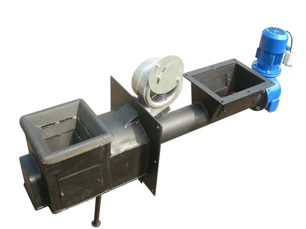

Jarecki79 17.12.2010 11:52 Zgłoś naruszenie Udostępnij Napisano 17 Grudnia 2010 Jak masz palnik klasyczny, bez koronki obrotowej, to silicon powinien być w miejscu pokazanym na fotce Cytuj Odnośnik do komentarza Udostępnij na innych stronach Więcej opcji udostępniania
Szwajcar 17.12.2010 12:08 Zgłoś naruszenie Udostępnij Napisano 17 Grudnia 2010 W kotle KDO Economic zastosowano nowoczesny palnik retortowy własnej konstrukcji. Nowatorskie rozwiązania dotyczące geometrii palnika, doprowadzenia powietrza w określony obszar spalanego paliwa, wydłużony czas przebywania paliwa w wysokiej temperaturze – pozwalający na dokładne dopalanie się paliwa, kształt oraz budowa ślimaka transportującego węgiel do palnika umożliwiają efektywne spalanie nie tylko ekogroszku ale jego mieszanek z miałem węglowym czy nawet samego miału węglowego o określonych parametrach.(tekst ze strony producenta) Cytuj Odnośnik do komentarza Udostępnij na innych stronach Więcej opcji udostępniania
Jarecki79 17.12.2010 12:16 Zgłoś naruszenie Udostępnij Napisano 17 Grudnia 2010 (edytowane) Masz takiego a'la Brucer-a, tyle,że ślimak stalowy i obudowa też.Podobny palnik o nazwie Wulkan czy ekopal produkuje KOM-Ster (stalkot)http://allegro.pl/podajnik-do-pieca-uklad-naweglania-eko-pal-i1368222146.html Na łączeniu tego żeliwa na samej górze (wierzch paleniska) z czarną, stalową obudową palnika powinien być czarny silicon, tam może uciekać Ci fałszywie powietrze. Edytowane 17 Grudnia 2010 przez Jarecki79 Cytuj Odnośnik do komentarza Udostępnij na innych stronach Więcej opcji udostępniania

Jarecki79 17.12.2010 17:29 Zgłoś naruszenie Udostępnij Napisano 17 Grudnia 2010 Pierwsze co- sprawdź czy palenisko jest uszczelnione. To bardzo ważne, bez tego możesz sobie ustawiac do następnych świąt. Styk paleniska żeliwnego z czarną puszką metalowa musi być doszczelniony siliconem. Dalej przypuszczam,że kolega trafił na opał, jak większość w tym roku, że zwyczajnie są wielkie kłopoty z jego spaleniem.Opały twarde muszą przebywac długo w strefie żaru. Zatem jak mówi pomorzanin mała ilość paliwa np. 10sek podawanie, ale dłuższa pauza - może nawet 70sek lub dłuższa i zdecydowanie mniejszy wydatek powietrza. To obniża moc palnika, ale daje szansę na spalenie paliwa, jak uda się osiągnąć kompromis z ciepłem w domu, to powinno byc dobrze. Jeżeli kompromisu się nie złapie- dokupić retopalu i zmieszać z obecnym paliwem. Cytuj Odnośnik do komentarza Udostępnij na innych stronach Więcej opcji udostępniania

pawelo_pl 20.12.2010 11:32 Zgłoś naruszenie Udostępnij Napisano 20 Grudnia 2010 --------------------------------------------------------------- żeby uszczelnić tą retore trzeba wyciągnąć cały palnik z kotła?,czy wystarczy tylko wygasić piec i zasmarować palcem pod tym paleniskiem na styku metalu z żeliwem?,i jaki sylikon kupić do jakich temperatur?Teraz pale drobnym antracytem(1mm-10mm) podawanie 5 s,przerwa65s,nadmuch od 70% do 100% i jest stosunkowo dobrze.Spalanie ok 35kg na 30 godzin(w nocu 15stopni mrozu).W domu 22st. Jak masz dobrze i jesteś zadowolony to ja bym nic nie ruszał . A silikon kupujesz czarny na 300 stopni bodaj ja kupowałem Tytana - choć twardniej po jakimś czasie . Cytuj Odnośnik do komentarza Udostępnij na innych stronach Więcej opcji udostępniania
Jarecki79 20.12.2010 14:05 Zgłoś naruszenie Udostępnij Napisano 20 Grudnia 2010 --------------------------------------------------------------- żeby uszczelnić tą retore trzeba wyciągnąć cały palnik z kotła?,czy wystarczy tylko wygasić piec i zasmarować palcem pod tym paleniskiem na styku metalu z żeliwem?,i jaki sylikon kupić do jakich temperatur?Teraz pale drobnym antracytem(1mm-10mm) podawanie 5 s,przerwa65s,nadmuch od 70% do 100% i jest stosunkowo dobrze.Spalanie ok 35kg na 30 godzin(w nocu 15stopni mrozu).W domu 22st. Czarny silicon jest na 1200-1500st.c w zależności od jego producenta. nie musisz wyciągac całego palnika, dokładnie Twojego palnika nie znam, ale przypuszczam,że wystarczy wyjąć do góry tylko to górne, kwadratowe palenisko, pod spodem może być rowek, jak go nie ma to tylko na styku z metalem daj ten silicon. ps. antracyt ma mało części lotnych i jest duży problem z jego spaleniem, stąd takie wielkie spieki. Ma dużo kalorii, ale brak części lotnych- dokup Retopalu, jaret-a lub jaret plus, wymieszaj przy zasypywaniu 50:50 i będzie dobrze (jedno wiadereczko antracyt, jedno retopal i tak na zmianę) Cytuj Odnośnik do komentarza Udostępnij na innych stronach Więcej opcji udostępniania
