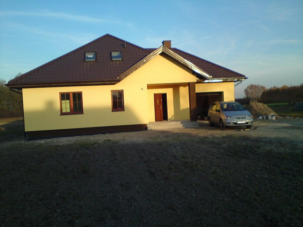

oxenon 06.01.2011 13:23 Zgłoś naruszenie Udostępnij Napisano 6 Stycznia 2011 Witam wszystkich. Jestem szczęśliwym posiadaczem kwarca. Dom był budowany systemem gospodarczym. Budowę rozpocząłem w kwietniu 2009r. Od 20 listopada 2009r mieszkam w nim. Stan surowy budowała ekipa natomiast wykańczałem sam( centralne, kominek, glazura, podłogi, itd...). Kwarc wybudowany w Lubelskim. Jeżeli mogę w czymś doradzić to proszę pisać . Pozdrawiam. Cytuj Odnośnik do komentarza Udostępnij na innych stronach Więcej opcji udostępniania
krajek5 06.01.2011 18:03 Zgłoś naruszenie Udostępnij Napisano 6 Stycznia 2011 A już myślałem że temat umarł śmiercią naturalną, uff na szczęście są jeszcze chętni do dzielenia się doświadczeniem. Jak na system gospodarczy to bardzo szybko się wprowadziłeś ja myślę o trzech latach kiedy będę się wprowadzał ale do dachu chcę robić to sam lub z niewielką pomocą a dach to już fachowcy będą musieli zrobić. Jeśli masz bardziej szczegółowe fotki to byłbym wdzięczny. Cały czas zastanawiam się nad izolacją fundamentów i drenażem opaskowym bo mam niestety glinę a wiosną przez to baaardzo mokro. Pozdrawiam Cytuj Odnośnik do komentarza Udostępnij na innych stronach Więcej opcji udostępniania
oxenon 07.01.2011 08:06 Zgłoś naruszenie Udostępnij Napisano 7 Stycznia 2011 Drenażu nie było robione, ponieważ przez działkę przechodzą dreny co 25 metrów i mam nadzieje że to wystarczy. Fundamenty zalane w gruncie a ściany fundamentowe zabezpieczone dysperbitem i folią kubełkową. W domu kilka zmian. Kotłownia w której piec na eko groszek zrobiona poprzez połączenie ubikacji z malutką kotłownią - wejście z wiatrołapu. W kuchni brak drzwi, zrobiony mini barek, łazienka zamieniona z pokojem. Na górze wyszły dwa duże pokoje ( po podłodze jeden około 43 m2 drugi około 40 m2), klatka oraz łazienka (po podłodze około 20 m 2. Na dole w łazience jest prysznic a na górze będzie wanna narożna. Górę mam nie do końca wykończoną. Trzeba jeszcze położyć panele w pokojach i w łazience płytki + pomalować. Na razie nie zamierzam tego robić (brak finansów). Ponadto dół jest na tyle duży że dla mojej 4 osobowej rodziny wystarcza - w porównaniu z mieszkaniem w bloku które mieliśmy do tej pory to jest rewelacja. Dodam również że zmieniłem konstrukcje schodów zyskując tym samym duży salon - około 35 m2. Cytuj Odnośnik do komentarza Udostępnij na innych stronach Więcej opcji udostępniania
zupa 08.01.2011 13:53 Zgłoś naruszenie Udostępnij Napisano 8 Stycznia 2011 witaj OXENON no powiem ze wyglada cudownie My wlasciwie zdecydowani jestesmy na ten projekt i moze cos zaczniemy z fundamentami w tym roku. Rowniez tak jak u Was dół wystarczajacy bo mieszkamy w blokach i mamy 3 pokoiki a jest nas 2+2 Czy mozesz napisac cos wiecej: 1)na temat tych schodów, 2)czy był jakis powód zamiany pokoju z łazienka na dole ? 3)czy ta lazienka na gorze jest z WC i czy udalo sie ja zrobic bo powiekszyles/podniosles kwarca? 4)czy kominek macie z plaszczem wodnym i jak z ogrzewaniem , jaki piec, koszty itd ? Jeszcze raz gratuluje takiego pieknego domku i licze na cenne info. pozdr zupa Cytuj Odnośnik do komentarza Udostępnij na innych stronach Więcej opcji udostępniania

oxenon 09.01.2011 12:08 Zgłoś naruszenie Udostępnij Napisano 9 Stycznia 2011 Dach podniosłem o jednego pustaka zyskując sporo przestrzeni. Skosy wykorzystałem na poddaszu w 100 % nie zabudowałem ich płytami. W łazience na górze naprawdę sporo miejsca - spokojnie wejdzie wanna, ubikacja, kran, pralka i zostanie jeszcze sporo miejsca na suszarnie. Na dole łazienkę zamieniłem z pokojem aby goście z salonu mieli prosto do łazienki a nie krążyli mi po całym domu, a przyznam że i dla nas to wygoda - zawsze to bliżej. Moim zdaniem było warto. Jeżeli chodzi o ogrzewanie to u mnie w wiosce nie ma gazu i zdecydowałem się na eko groszek. Piec z palnikiem Brucera II generacji z żeliwnym ślimakiem a nie blaszanym jak w innych. Cena 7200 zł z przesyłką pod dom. Moc kotła 17 KW - jak na tą kubaturę to spokojnie wystarcza. Jestem z niego zadowolony, w domu cieplutko. Nazwa pieca to Skam p-premium z firmy Sekom-łucki z Pleszewa jeżeli był by ktoś zainteresowany. W domu zrobiłem oczywiście podłogówkę (super sprawa szczególnie przy dzieciach) oraz standardowo kaloryfery. Co do ceny wykonania to za bardzo nie pomogę bo robiłem sam ze znajomym ale odnośnie cen materiałów mogę udzielić informacji. Kominek zrobiłem standardowy bez płaszcze wodnego ze względu na to że mam centralne na groszek i nie widziałem większego sensu montaży płaszcza. Ma on służyć dla przyjemności posiedzenia w chłodne jesienne i wiosenne wieczory. Cytuj Odnośnik do komentarza Udostępnij na innych stronach Więcej opcji udostępniania
