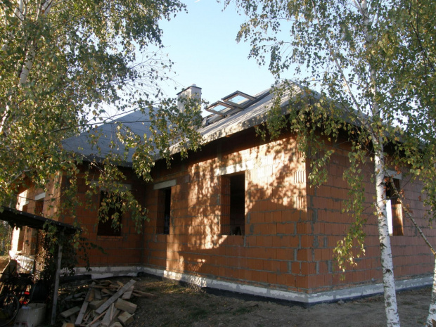

krajek5 19.10.2011 19:37 Zgłoś naruszenie Udostępnij Napisano 19 Października 2011 (edytowane) Witam,No nie wiem czy mogę kogoś jeszcze czegoś nauczyć bo jak zobaczyłem zmiany jakie poczyniłeś to mnie krew zalała, że tego wcześniej nie widziałemhttp://forum.muratordom.pl/images/smilies/bash.gif. Budowa była wykonywana przez ekipę składającą się z dziadka-emeryta, mnie i znajomego z synem. Więc nie ma może rewelacji ale...http://images50.fotosik.pl/1172/14c27f04541636c7gen.jpg Edytowane 19 Października 2011 przez krajek5 Cytuj Odnośnik do komentarza Udostępnij na innych stronach Więcej opcji udostępniania
krajek5 19.10.2011 20:27 Zgłoś naruszenie Udostępnij Napisano 19 Października 2011 (edytowane) http://images47.fotosik.pl/1162/32ce87ea07ca239fgen.jpghttp://images37.fotosik.pl/1124/f756604162fd8dfcgen.jpghttp://images45.fotosik.pl/1162/81242ed75ee15d0fgen.jpgJak widać na załączonym obrazku bez rewelacji no ale i tak się cieszę że jest w takim stanie zważywszy że chciałem go sam budować bez pomocy fachowców. Dzisiaj już wiem że w życiu nie dotarłbym do tego stanu w jeden rok samemu. Wspominając o zmianach to nad stropem jest podniesiona ściana na dwa pustaki + ścianka kolankowa (przez co mam dużo miejsca na górze ale musiałem zmienić geometrię dachu wiatrołapu), kotłownia przeniesiona do garażu, do tego wydałem kupę kasy na fundament aby podnieść budynek do poziomu "0". Póki co przymierzamy się do wykończenia tylko parteru i może w przyszłym roku uda się go zasiedlić - pożyjemy... Edytowane 19 Października 2011 przez krajek5 Cytuj Odnośnik do komentarza Udostępnij na innych stronach Więcej opcji udostępniania
Pyxis 22.10.2011 19:46 Zgłoś naruszenie Udostępnij Napisano 22 Października 2011 Bardzo fajnie to wyszlo i sasiedztwo tych brzozek .... ech... moje dopiero beda rosly od wiosny. Chyba troszke "zubozyles" bryle rezygnujac z tego daszku nad wiatrolapem, alt jak polozysz dachowke to wtedy bedzie mozna wiecej powiedziec. Ja szykuje sie do hydrauliki i posadzek na poczatku listopada. Mam nadzieje, ze sie uda z pogoda. http://szkut.com/dom/Dom32.jpg http://szkut.com/dom/Dom33.jpg http://szkut.com/dom/Dom34.jpg No i moje "hektary" ogodka. http://szkut.com/dom/Dom35.jpg Cytuj Odnośnik do komentarza Udostępnij na innych stronach Więcej opcji udostępniania
