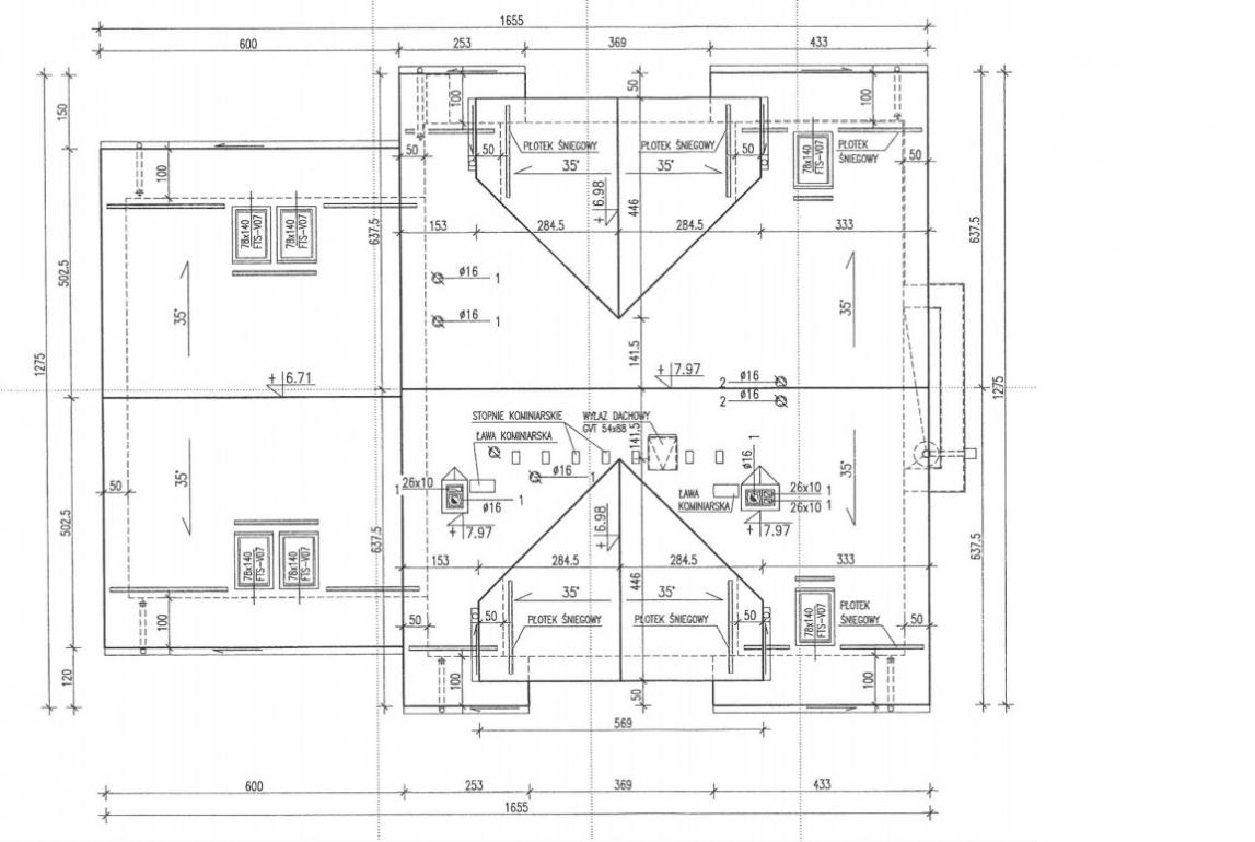

adi2009 24.07.2017 12:56 Zgłoś naruszenie Udostępnij Napisano 24 Lipca 2017 Czy móglby ktoś podpowiedzieć gdzie zamontować dachówki wentylacyjne na moim dachu? Deskowanie pełne + papa wstępnego krycia. Dachówka Creaton Domino. Dekarz uważa, że wlot powietrza będzie w okapie a wylot w gąsiorze i nie potrzeba montować dachówek wentylacyjnych ale mam wątpliwości. Cytuj Odnośnik do komentarza https://forum.murator.pl/topic/4213-dach%C3%B3wki-wentylacyjne/#findComment-7382666 Udostępnij na innych stronach Więcej opcji udostępniania
Andrzej Wilhelmi 26.07.2017 20:59 Zgłoś naruszenie Udostępnij Napisano 26 Lipca 2017 Umiejscowienie dachówek wentylacyjnych oraz ich ilość można określić na podstawie rzutu więźby dachowej. Orientacyjna ilość tych dachówek na Twoim dachu to około 30 szt. (dach zasadniczy i garaż). Pozdrawiam. Cytuj Odnośnik do komentarza https://forum.murator.pl/topic/4213-dach%C3%B3wki-wentylacyjne/#findComment-7383550 Udostępnij na innych stronach Więcej opcji udostępniania
shatex 28.07.2017 07:23 Zgłoś naruszenie Udostępnij Napisano 28 Lipca 2017 (edytowane) Umiejscowienie dachówek wentylacyjnych oraz ich ilość można określić na podstawie rzutu więźby dachowej. Orientacyjna ilość tych dachówek na Twoim dachu to około 30 szt. (dach zasadniczy i garaż). Pozdrawiam. No chyba raczej 16, gdzie ty chcesz te 30 dachówek tam wcisnąć ?? No chyba że dodatkowo poza tym że wzdłuż kalenicy to jeszcze w koszach oraz pod i nad oknami tylko pytanie który dekarz tam da te dachówki ? (dlaczego powinno się je tam dać ? - powietrze wpływa okapem i dopływa do okna i pod oknem powinna być wentylacja aby był swobodny wypływ powietrza) Poza tym na garażu jest kąt 35 st i długość krokwi poniżej 6,5 m - jest szkoła która mówi że w takim wypadku nie ma potrzeby dawania wentylacji. Jeśli mamy dach dwuspadowy (bez żadnej lukarny i innych przeszkód) 12 m kalenicy i krokwie 6,5 - 7 m, kąt dachu powiedzmy powyżej 35 st to dasz tam 12 czy 24 szt wentylacji a może jeszcze inna liczba ? Moim zdaniem 12 będzie ok Zbyt duża liczba dachówek wentylacyjnych może być równie szkodliwa jak za mała. A na marginesie - w swojej praktyce wyliczania dachów spotykam się z tym jak klienci przychodzą z wyliczeniami dachówek od konkurencji, to tych dachówek jest skandalicznie mało albo w cale (wentylacyjnych). I jeśli teraz ja do wyceny wrzucę odpowiednio więcej to z góry przegrywam ofertę. Tłumaczenie że są potrzebne nic nie daje. Więc klienci zadowoleni że zaoszczędzili kupują ich tylko kilka i są przekonani że jest ok..... Edytowane 28 Lipca 2017 przez shatex Cytuj Odnośnik do komentarza https://forum.murator.pl/topic/4213-dach%C3%B3wki-wentylacyjne/#findComment-7384171 Udostępnij na innych stronach Więcej opcji udostępniania
Andrzej Wilhelmi 01.08.2017 10:31 Zgłoś naruszenie Udostępnij Napisano 1 Sierpnia 2017 (edytowane) Zbyt duża liczba dachówek wentylacyjnych może być równie szkodliwa jak za mała. Możesz wymienić choć jedną szkodliwość spowodowaną dużą ilością tych dachówek? Natomiast wracając do meritum dachówki wentylacyjne powinno się montować na połaci dłuższej niż 6 mb. Należy pamiętać, że wysokość kontrłat też powinna być większa minimum 30 mm. Na garażu przy tym kącie nachylenia połaci występuje taki wymóg. Dachówka wentylacyjna powinna się znaleźć w każdym polu pomiędzy krokwiami dlatego napisałem, że jest to ilość orientacyjna ale z pewnością ilość ostateczna byłaby zbliżona. Przyjmijmy rozstaw krokwi na garażu 90 cm co daje 7 pól x 2 połacie to 14 szt. dachówek wentylacyjnych tylko na garaż. Dokładną ilość można określić na podstawie rzutu więźby. Z przykrością stwierdzam, że wiedza u dużej części sprzedawców jest w tej kwestii żałosna a praktyka żadna. Do tego dochodzi elementarny brak etyki i chęć przebicia konkurencji za wszelką cenę. Puki co firmy handlowe nie ponoszą z tego tytułu żadnej odpowiedzialności. Pozdrawiam. Edytowane 1 Sierpnia 2017 przez Andrzej Wilhelmi Cytuj Odnośnik do komentarza https://forum.murator.pl/topic/4213-dach%C3%B3wki-wentylacyjne/#findComment-7385318 Udostępnij na innych stronach Więcej opcji udostępniania
shatex 02.08.2017 14:13 Zgłoś naruszenie Udostępnij Napisano 2 Sierpnia 2017 Możesz wymienić choć jedną szkodliwość spowodowaną dużą ilością tych dachówek? Natomiast wracając do meritum dachówki wentylacyjne powinno się montować na połaci dłuższej niż 6 mb. Należy pamiętać, że wysokość kontrłat też powinna być większa minimum 30 mm. Na garażu przy tym kącie nachylenia połaci występuje taki wymóg. Dachówka wentylacyjna powinna się znaleźć w każdym polu pomiędzy krokwiami dlatego napisałem, że jest to ilość orientacyjna ale z pewnością ilość ostateczna byłaby zbliżona. Przyjmijmy rozstaw krokwi na garażu 90 cm co daje 7 pól x 2 połacie to 14 szt. dachówek wentylacyjnych tylko na garaż. Dokładną ilość można określić na podstawie rzutu więźby. Z przykrością stwierdzam, że wiedza u dużej części sprzedawców jest w tej kwestii żałosna a praktyka żadna. Do tego dochodzi elementarny brak etyki i chęć przebicia konkurencji za wszelką cenę. Puki co firmy handlowe nie ponoszą z tego tytułu żadnej odpowiedzialności. Pozdrawiam. Wady dach. wentylacyjnych za stroną: http://www.phd.pl/poradnik/wazne-dachowki-wentylacyjne/ na samym dole. Jest to argument tym bardziej że klienci też oszczędzają na membranie dachowej licząc że skoro mają dobrą dachówkę to to załatwia sprawę szczelności. Natomiast papa na pełnym deskowaniu co moim zdaniem jest najlepszym rozwiązaniem to już stosowana jest marginalnie przynajmniej w moim rejonie (małopolska zachodnia) Kiedyś też dawałem sporo dachówek wentylacyjnych do wycen to nawet jak klient to zaakceptował to wracał i korygował ilości po rozmowie z dekarzem Teraz daje mniej więcej jedną na metr kalenicy (bez lukarn) i wszyscy są zadowoleni. To i tak dużo w porównaniu z konkurencją.... Cytuj Odnośnik do komentarza https://forum.murator.pl/topic/4213-dach%C3%B3wki-wentylacyjne/#findComment-7385702 Udostępnij na innych stronach Więcej opcji udostępniania
