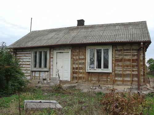

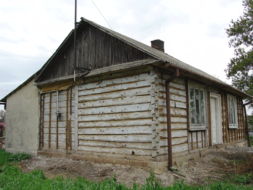

madarka 22.09.2006 10:07 Zgłoś naruszenie Udostępnij Napisano 22 Września 2006 Witam! wrzucam kilka zdjęć mojego domuhttp://www.fotosik.pl/pokaz_obrazek/534e68e13ecf9e1f.htmlhttp://www.fotosik.pl/pokaz_obrazek/13f368c4435a2019.htmlhttp://www.fotosik.pl/pokaz_obrazek/6b4f1d11a4db7905.html Dopiero teraz dostrzegłem, że na tych zdjęciach na domu jest jeszcze tynk i ocieplenie. W tej chwili już tego nie ma, nie ma komina, w środku jest jedno wielki pomieszczenie. Tak więc wszystko idzie w dobrym kierunku, prace posuwaja się. Niestety robi sie już coraz zimniej i nie wiem czy uda mi się jeszcze w tym roku zrobić wylewkę chudziaka w środku Postaram się niedługo wrzucić kilka innych fotekpozdrawiam Cytuj Odnośnik do komentarza https://forum.murator.pl/topic/43613-ma%C5%82y-domek-przebudowa/page/2/#findComment-1368800 Udostępnij na innych stronach Więcej opcji udostępniania
madarka 22.09.2006 10:16 Zgłoś naruszenie Udostępnij Napisano 22 Września 2006 Szkolny błąd http://images4.fotosik.pl/136/534e68e13ecf9e1f.gif http://images2.fotosik.pl/173/13f368c4435a2019.gif http://images3.fotosik.pl/172/6b4f1d11a4db7905.gif No, działa, jestem z siebie dumny Cytuj Odnośnik do komentarza https://forum.murator.pl/topic/43613-ma%C5%82y-domek-przebudowa/page/2/#findComment-1368822 Udostępnij na innych stronach Więcej opcji udostępniania
madarka 22.09.2006 10:21 Zgłoś naruszenie Udostępnij Napisano 22 Września 2006 Na pierwszy zdjęciu: elewacja północna. Nie ma mnie na nim . Na drugim: widok z tej samej strony lecz z piwnicy podziemnej Na trzecim: taki widok mam z okien w kierunku południowym. Łąka należy do mnie. Ciągnie się do rzeki, która wije sie wśród widocznych niedaleko drzew. Łączna powierzchnia działki, razem z tym, co jest przed domem, to około 60 arów. Ja się wam podoba okolica ? Cytuj Odnośnik do komentarza https://forum.murator.pl/topic/43613-ma%C5%82y-domek-przebudowa/page/2/#findComment-1368836 Udostępnij na innych stronach Więcej opcji udostępniania

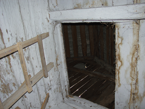

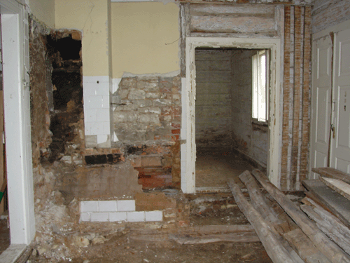

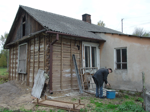

madarka 22.09.2006 13:16 Zgłoś naruszenie Udostępnij Napisano 22 Września 2006 http://images3.fotosik.pl/173/b4795860f74ce343.gifod zachodu tak wygląda - pojawi się tu okno z łazienkihttp://images1.fotosik.pl/182/ed6db9a81c9e6325.gifw tym załamaniu pierwotnie miała zostać dobudowana kuchnia, ale plany się zmieniły - nie będziemy nic dobudowywać, będzie tu zadaszony tarasik na obiady na powietrzu w gorące letnie południa (jest od północy)http://images2.fotosik.pl/173/1020005a84d8db06.giftak wygląda od południa czyli od łąki - będą wielkie przeszklone drzwi i 2 lub 3 okna. Kiedyś dobuduję sobię werandęhttp://images1.fotosik.pl/182/b56be992e59e3e04.giftej ściany juz nie ma. Rozebrałem komin, ścianę dzielącą dom na dwie części i jest tam jedna wielka hala obecniehttp://images2.fotosik.pl/173/a8e4e6c877dc9606.gifbędzie odrobinę wyższy, trochę szerszy i przyjemniejszyhttp://images2.fotosik.pl/173/93fb6c65fb316c2f.gifna razie jest stary brudny strych i takie nań wejście, ale kiedyś będzie piękne małe poddasze i ładne kręcone schody - w innym miejscu domu Cytuj Odnośnik do komentarza https://forum.murator.pl/topic/43613-ma%C5%82y-domek-przebudowa/page/2/#findComment-1369209 Udostępnij na innych stronach Więcej opcji udostępniania
