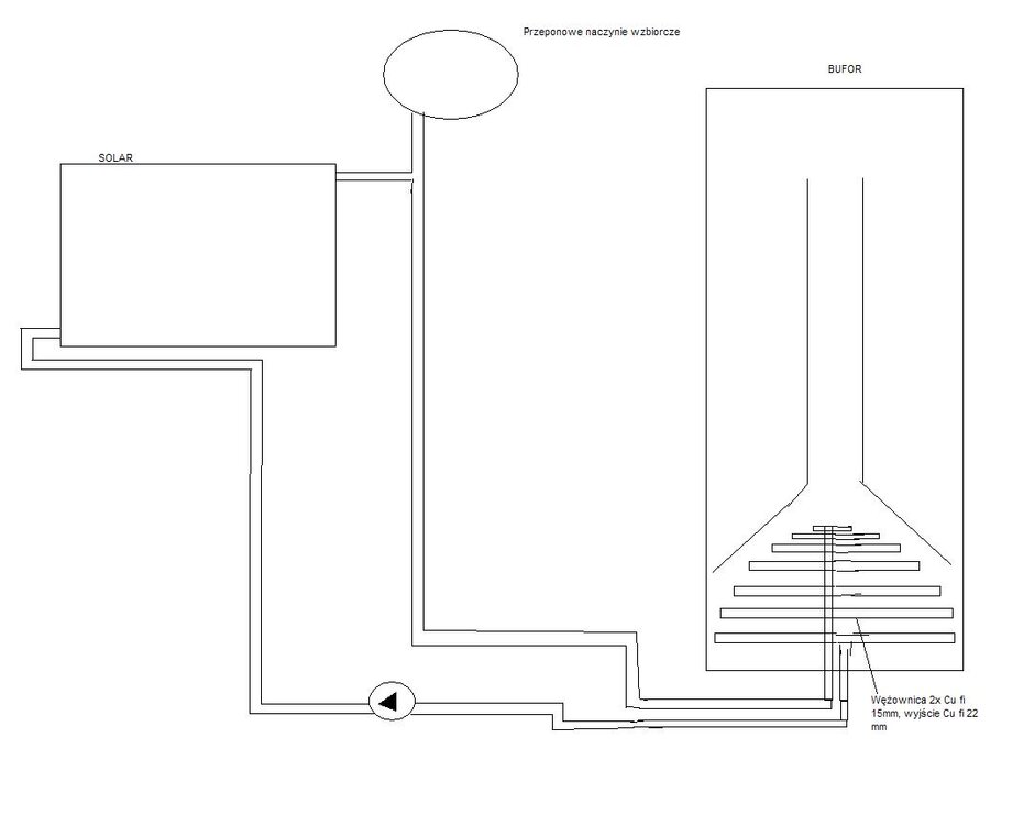

Aga i Krzysiu 14.03.2013 14:53 Zgłoś naruszenie Udostępnij Napisano 14 Marca 2013 Witam! Przymierzam się do wykonania panela słonecznego, lecz mam kilka wątpliwości i proszę o poradę. Solar będzie zrobiony według pomysłu Adama_mk z pierwszej strony tego wątku: w profil aluminiowy szerokości 80mm jak w załączniku będą wciśnięte rurki fi 5mm, odstępy pomiędzy profilami 40mm. Według tego schematu zmieszczę na ścianie 40 rurek (szerokość ściany pomiędzy oknami to 2,9m) po 2m długości każda. Ściana domu jest skierowana na południowy zachód, bardziej na południe. W grudniu o godzinie 9 rano ta ściana już była oświetlona. Połączenie panela z pompą za pomocą karbowanej rury DN16, od pompy do bufora rura miedziana fi 22mm (takie mam wyście z bufora). Niepokoją mnie przekroje poszczególnych elementów. Największy w sumie przekrój będzie mieć "harfa" - przy fi wewnętrznym 3,4mm rurki mają w sumie pole przekroju 415,27mm2 i jednocześnie największy opór. Najmniejszy przekrój ma rura DN16 - 200,96mm2. Nie pamiętam już jak to wygląda z przepływami i oporami przy różnych średnicach rurek, może trzeba będzie zmniejszyć powierzchnię kolektora? Koszt wszystkich rurek oraz profilu to około 1500 zł. Druga sprawa: czy opłaca się kupić taką grupę pompową (zdjęcie w załączniku) za 800 zł, czy jednak lepiej skompletować wszystko samemu? Na zestaw składa się: pompa Danfoss, przepływomierz, zawór bezpieczeństwa, manometr, dwa termometry, odpowietrznik, separator powietrza, zawory do napełniania instalacji. Czy może ktoś polecić sterownik do solarów? Jak najprostszy, bez żadnych bajerów. pozdrawiam, Agnieszka Cytuj Odnośnik do komentarza Udostępnij na innych stronach Więcej opcji udostępniania
Wezyr 14.03.2013 16:04 Zgłoś naruszenie Udostępnij Napisano 14 Marca 2013 Aga i Krzysiu celowo opisałem panele fotowoltaiczne żeby już nie powielać błędów i nie kupować nic wodnego . To co podałaś to tylko namiastka tego co będziesz potrzebowała . Sam transport ciepła rurką miedzianą Fi 18 będzie dosyć kosztowny - załóżmy ze masz blisko i zużyjesz tylko 25 m do tego ocieplenie tych rurek które jest naprawdę drogie . To nie tanie dostępne pianki o grubości 0,5 cm .Przejdź na stronę Solarisa powyżej podaną przez kolegę KrzysztofLis2 i zobacz pokalkuluj .To najnowsza i rzetelna wypocina na ten temat . Pompowanie ciepłej wody to przeżytek już lepiej kupić próżniowe , Koszt zakupu czy budowy od podstaw będzie nie wiele większy . Zobacz zestaw 30 rur to 2250 zł z dostawa do domu , gwarancją , dobrze nowocześnie wygląda . Jak za duży to np 20 - 25 rur itp . Cytuj Odnośnik do komentarza Udostępnij na innych stronach Więcej opcji udostępniania

Aga i Krzysiu 19.03.2013 20:03 Zgłoś naruszenie Udostępnij Napisano 19 Marca 2013 Aga i Krzysiu celowo opisałem panele fotowoltaiczne żeby już nie powielać błędów i nie kupować nic wodnego . To co podałaś to tylko namiastka tego co będziesz potrzebowała . Sam transport ciepła rurką miedzianą Fi 18 będzie dosyć kosztowny - załóżmy ze masz blisko i zużyjesz tylko 25 m do tego ocieplenie tych rurek które jest naprawdę drogie . To nie tanie dostępne pianki o grubości 0,5 cm .Przejdź na stronę Solarisa powyżej podaną przez kolegę KrzysztofLis2 i zobacz pokalkuluj .To najnowsza i rzetelna wypocina na ten temat . Pompowanie ciepłej wody to przeżytek już lepiej kupić próżniowe , Koszt zakupu czy budowy od podstaw będzie nie wiele większy . Zobacz zestaw 30 rur to 2250 zł z dostawa do domu , gwarancją , dobrze nowocześnie wygląda . Jak za duży to np 20 - 25 rur itp . Ja się pytam o ilość koni mechanicznych w aucie, a Ty mi proponujesz zamiast tego tramwaj Transport ciepła ma się odbywać karbowaną rurą stalową DN16 ocieploną - koszt takiej na All... to 520 zł. Co do próżniowych rur to są zdania bardzo podzielone.... a jak mam kupować badziewie, to wolę zrobić samodzielnie. Panale mają być na ścianie. Koszt rurek fi 5 (80mb), fi 25 (4mb) oraz profili (38mb) wynosi 1100 zł, do tego wełna, obudowa (deski i piękną blachę, co została z obróbek posiadam), nie orientowałam się jeszcze w koszcie szyb (około 4,5m^2). To koszt solara. Do tego trzeba oczywiście doliczyć wpomnianą rurę DN16 520 zł do transportu, pompę i naczynie wzbiorcze - koszt taki sam w każdym wypadku. Zbiornika na wodę nie potrzebuję, bo mam wężownicę w buforze 1000l, woda grzana przepływowo górną wężownicą, więc mnie interesuje uzyskanie jak najwyższej temperatury solara. W tej chwili mam tylko i wyłącznie kominek z PW, więc najbardziej mnie interesuje grzanie wody latem, a zimą jak coś nakapie, to będę happy . Jedynie, co mnie nurtuje w chwili obecnej, to to, czy kupować 80mb rurki Cu fi5, czy jednak to jest za dużo i pompa oraz małe średnice rury transportowej tego nie przepchną. Drugie, co mnie nurtuje, jak ten układ zadziała, to czy nie machnąć drugiego solarka na ścianie wschodnio-wschodnio-południowej? Ile maksymalnie można dopiąć takich układów równolegle? Cytuj Odnośnik do komentarza Udostępnij na innych stronach Więcej opcji udostępniania
DEZET 20.03.2013 13:00 Zgłoś naruszenie Udostępnij Napisano 20 Marca 2013 A czemu rurka fi5mm i niepewność pracy układu(opory), zamiast fi12mm, zagęszczona, a nie jak w firmówkach kilka zawijasów w pustej obudowie? Cytuj Odnośnik do komentarza Udostępnij na innych stronach Więcej opcji udostępniania
