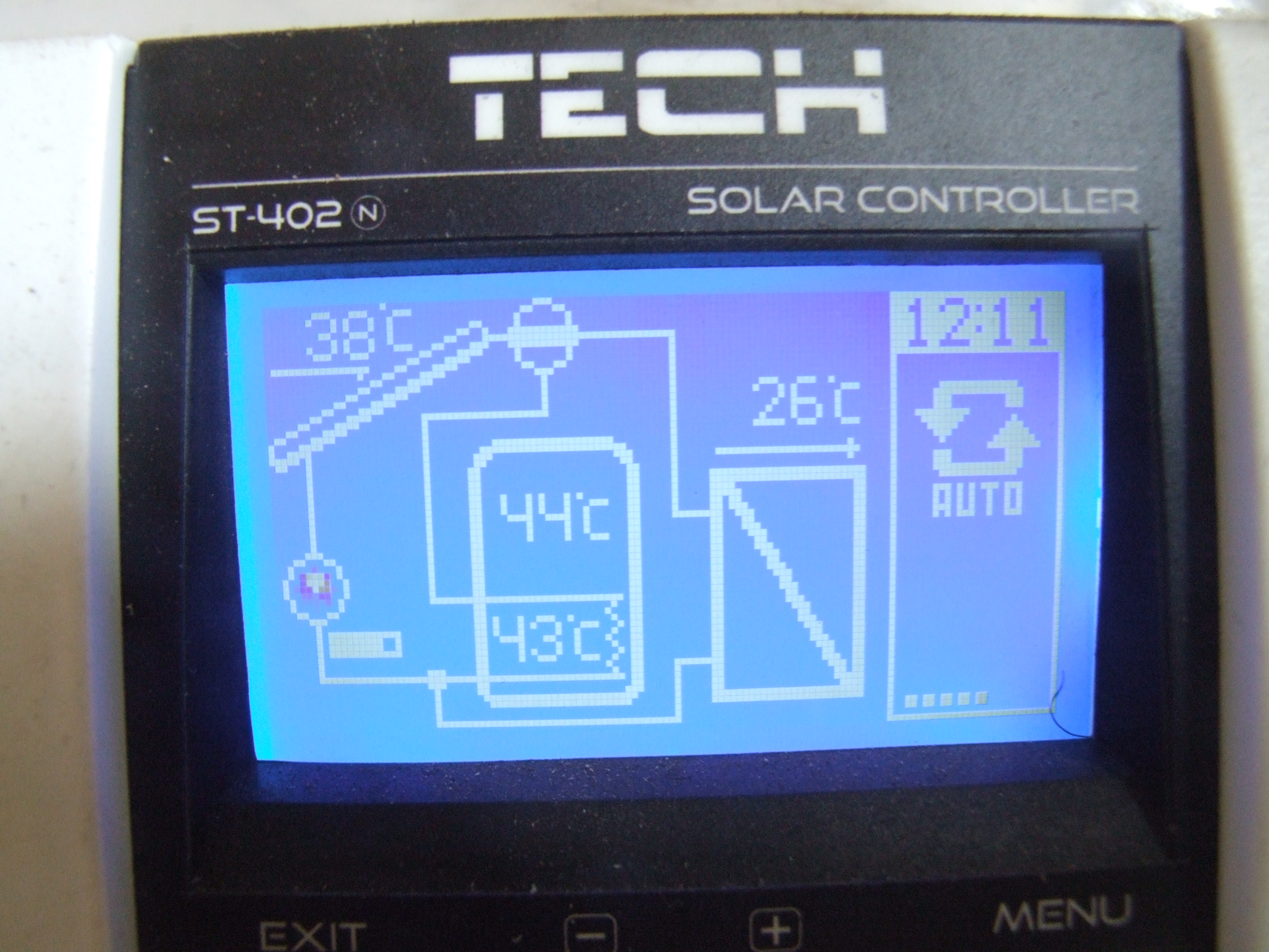

niktspecjalny 02.12.2013 07:23 Zgłoś naruszenie Udostępnij Napisano 2 Grudnia 2013 Kula się pokazała zapomniałem.Pompa pracuje.W domu 22.5 stC. Na solarze temp 30 stC.Układ podtrzymania-utrzymania-grzania-nagrzewania-wspomagania CO przygotowany do pracy- pracuje-będzie pracować.Żadne inne źródło nie pracuje oprócz kolektora.Oby słonko grzało jak najdłużej. Cytuj Odnośnik do komentarza https://forum.murator.pl/topic/44232-solar-quottymi-r%C4%99camiquot-robiony/page/89/#findComment-6210838 Udostępnij na innych stronach Więcej opcji udostępniania
