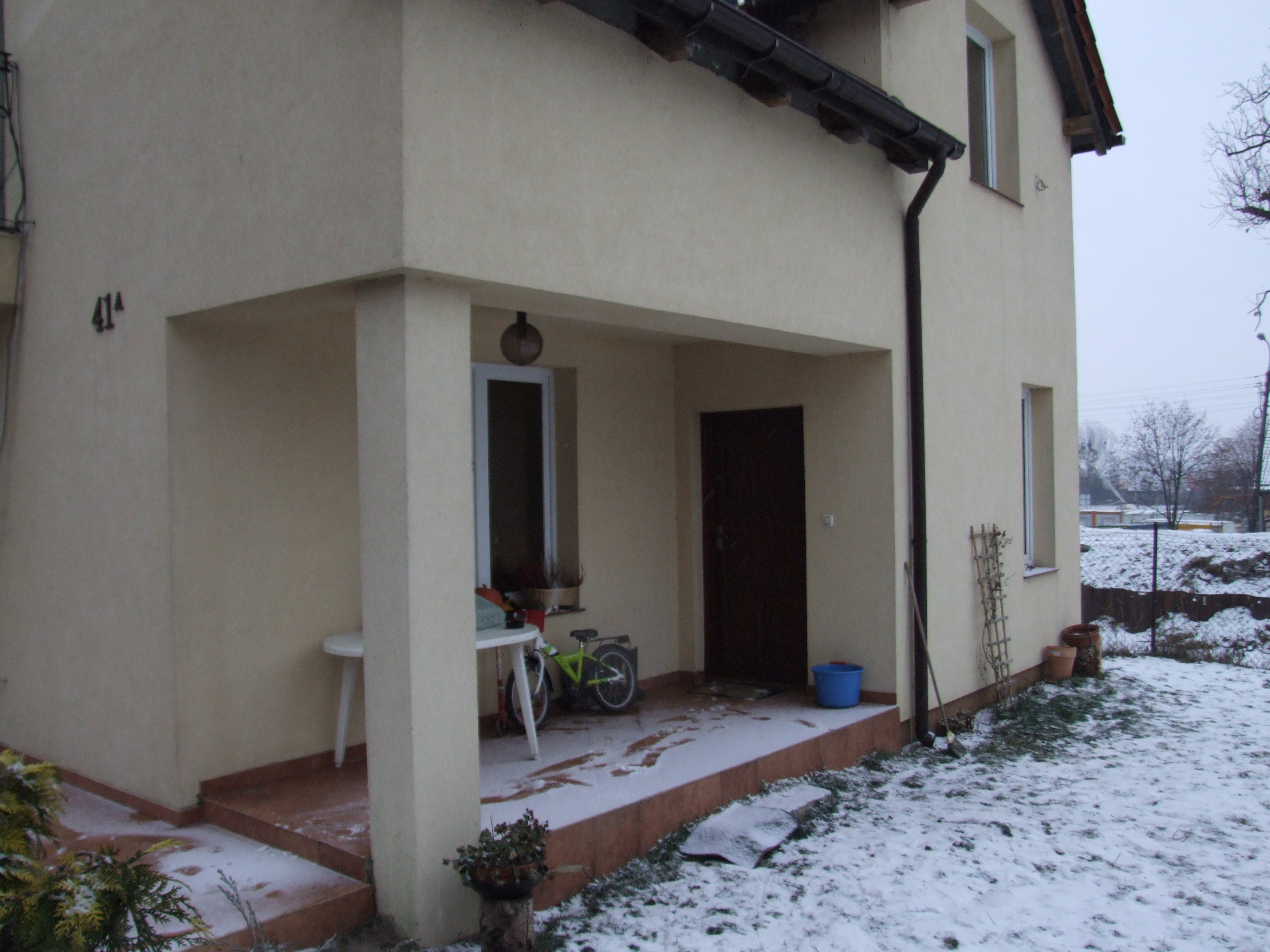

Wpadłem na taki pomysł w temacie ściany. Mam ganek, który trzeba zabudować szklem

Warto się w takie oszklenie pakować?
ps. Po konsultacji z lepszą moją połową doszliśmy do wniosku, że oszklimy, może nawet do świąt. Będzie przynajmniej wiadomo jak to faktycznie jest z tymi zimowymi zyskami.

Należało by rozważyć jakąś teoretyczną ścianę. Np. 5 x 2m. W układzie warstw od zewnątrz. : szyba ,przerwa powietrzna,ściana betonowa lub z pełnej cegły,izolacja od strony wnętrza. Jest grudzień to rozważmy grudzień. W grudniu średni dopływ energii słonecznej na pionową ścianę to 22kWh/m2/mc.
Aby podgrzać taką ścianę o 1oC należy dostarczyć 1,1kWh . Do ściany dostarczona będzie energia 220kWh/m-c.Pomińmy nawet sprawność odbioru tej energii bo przecież całości nie odbierze.Coś się odbije,szybę trzeba podgrzać, straty przez szybę itd. Załóżmy że dzień jest 7,5h , z tego 3-4h efektywne dla południowej ściany.Po nocnym przymrozku ściana będzie miała minusową temperaturę(izolacji od wewnątrz trzeba dać tyle aby nie ogrzewać jej ciepłem domu,bo sens przedsięwzięcie straci).W grudniu na m2 pada max. 300-350W. Na ścianę 3,5kWh (bez strat,a niech tam) .W efektywnym czasie promieniowania dostarczymy do ściany 14kWh,co pozwoli na podgrzanie 4,5 tonowej ściany o 12oC . Zachodzi słońce i ściana zaczyna stygnąć i tak w kółko.Nie mówiąc o tym że przebłyski minutowe przez chmury nie dadzą nic.
Wyobraźmy teraz sobie to samo ale z kolektorem cieczowym o pojemności kilku ,kilkunastu litrów i dobrą powłoką absorbującą. Zupełnie inna bajka.
Tam trzeba podgrzewać 4,5tony materiału ceramicznego ,tu kilkanaście litrów wody.
ps. 22kWh/m2/grudzień to całkowite promieniowanie w tym rozproszone,którego jest ok. 25% w tej ilości i ciut odbitego.

"Solar tymi ręcami zrobiony"....................................................Co chcesz z oranżerii ciepło odzyskiwać???:jawdrop:
To co pokazujesz z wiki to ściana nieizolowana,akumulacyjna. Ma się nagrzać i oddać ciepło do wnętrza wieczorem. Bez izolacji. W Nicei tak. U nas na pewno nie.
