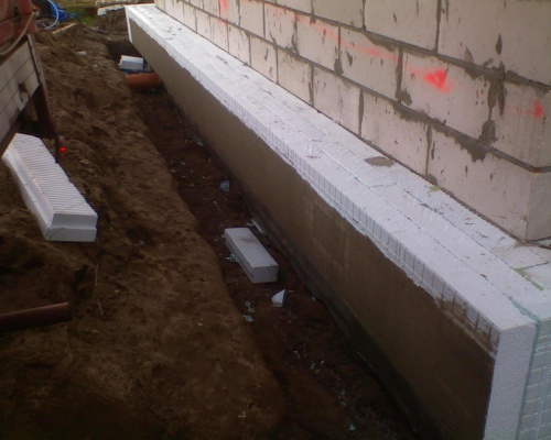

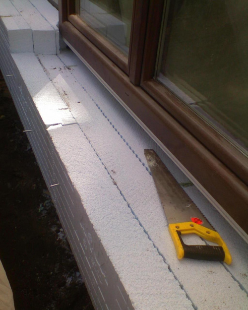

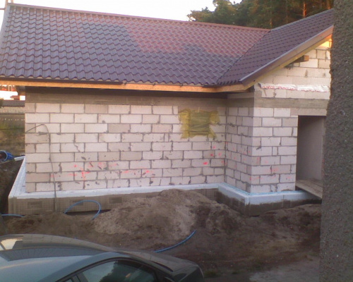

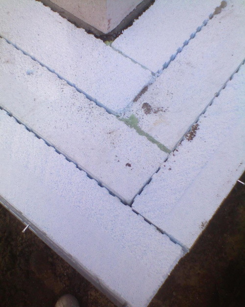

j-j 24.08.2008 13:49 Zgłoś naruszenie Udostępnij Napisano 24 Sierpnia 2008 Następne zdjątka.Mam juz naklejone 3 warstwy płyt, teraz już P+ na ściany poleci. http://images39.fotosik.pl/4/614f3910409a4831med.jpg http://images40.fotosik.pl/4/fd2c589009c1b7c4med.jpg http://images39.fotosik.pl/4/c9da34071cb7bdaamed.jpg http://images25.fotosik.pl/267/bc3245c0da83c3ffmed.jpg http://images25.fotosik.pl/267/8fcabccf4d0303d1med.jpg pzdr Cytuj Odnośnik do komentarza Udostępnij na innych stronach Więcej opcji udostępniania
Wgregor 24.08.2008 15:12 Zgłoś naruszenie Udostępnij Napisano 24 Sierpnia 2008 Wróciłem z wypadu do Danii. Nie mogą tam zrozumieć, że u nas się jeszcze klei styropian za odbiornikiem ciepła. A tu zdjęcia! Gdyby tak jeszcze fizykę namówić by "zimno wchodziło" a człowiek czułby się komfortowo zimą w 20% wilgotności względnej , wtedy styropian ma szansę być suchym. A tak ... to to samo co w "pasywnym" domu Lipińskich. Po to jest chyba to forum , by korzystać z doswiadczeń innych i nie powielać błędy. Ale może i tytuł tematu jest tak samo pomylony jak idea powstrzymywania "zimna" by nie weszło i zatrzymywania wody w ścianie by nie wyszła. Cytuj Odnośnik do komentarza Udostępnij na innych stronach Więcej opcji udostępniania
