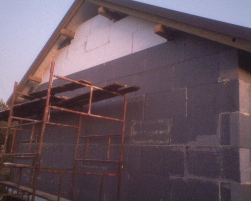

j-j 29.08.2008 17:52 Zgłoś naruszenie Udostępnij Napisano 29 Sierpnia 2008 Witam ponownie, ocieplania ciąg dalszy. Teraz jadę ściany na piankę do klejenia styro. Moje spostrzeżenie: 1. styro 30 cm przez to że jest tak gruby to każda z płyt w opakowaniach jest zewnętrzną i w związku z tym każda jest zdeformowana troszkę niestety. A teraz pytanie: Przez te nierówne plyty robią się szpary i szparki, oraz nierowności. Czy lepiej: 1. Robić do frezów bez względu na to czy odstają gdzies czy nie, czy jest równo czy nie byle by był w miarę pion, potem się to zetrze tarą troszkę to co odstaje, czy może 2. Trzymać pion i w miarę te nierówności równać a szpary większe po prostu piankować? oto zdjęcia: To początki: http://images44.fotosik.pl/6/d64d54e887748781med.jpg A oto przykladowa szparka, takich raczej nie piankuję a powinenem?? http://images48.fotosik.pl/6/fb71a76487fabe43med.jpg bo jesli tak to p.... ten interes , nie ma aż tak idealnych płyt. i ostatnie zdjątko na razie http://images36.fotosik.pl/6/a95507c35d318ac4med.jpg pzdr Cytuj Odnośnik do komentarza Udostępnij na innych stronach Więcej opcji udostępniania

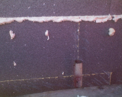

j-j 31.08.2008 09:42 Zgłoś naruszenie Udostępnij Napisano 31 Sierpnia 2008 OK, nikt nie doradził, zrobiłem równo a szczeliny popiankowałem. Piczman: - pod posadzkę i na sciany fund. AQUA Yetico EPS 200 - na ściany Platinum plus Termoorganiki i kolejne zdątko: http://images35.fotosik.pl/6/b6be084a7e7aa449med.jpg i dałem plamę dość istotną bo na wysokości Jackodur`u w ścianie szczytowej zapomniałem połączyć go z izolacją ściany i zostala szpara pomiędzy nimi (szpara na łączenie stryro do ściany).Musiałem dziś powiercić dziury w styro i wcisnąć na wysokości tego Jackodur`u piankę aby zamknąć izolację dokładnie. http://images25.fotosik.pl/270/778ec80ee48193aamed.jpg pzdr Cytuj Odnośnik do komentarza Udostępnij na innych stronach Więcej opcji udostępniania
Depi 31.08.2008 20:55 Zgłoś naruszenie Udostępnij Napisano 31 Sierpnia 2008 j-j I jak Ci się robi tą pianką? Masz porównanie z klejem? Jak to cenowo ma się jedno do drugiego? Cytuj Odnośnik do komentarza Udostępnij na innych stronach Więcej opcji udostępniania
