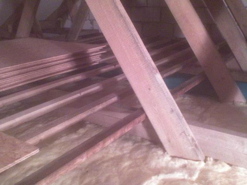

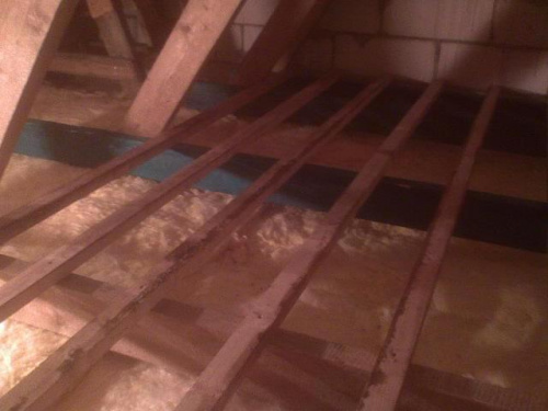

j-j 06.12.2008 21:44 Zgłoś naruszenie Udostępnij Napisano 6 Grudnia 2008 Dziś zrobiłem juz prawie całą połowę strychu: http://images43.fotosik.pl/38/f1a91cf1af61e242med.jpg http://images32.fotosik.pl/414/08b95c370933f848med.jpg na tym połączę płyty OSB i wszystko. Nie wiem tylko czy dawać folie paroprzepuszczalną na wełnę czy nie.Wełna będzie niżej od płyt OSB o ok 20 cm, przewiew na pewno będzie utrudniony pod płytami OSB, więc przykrywanie tej wełny dodatkowo folią paroprzepuszczalną to chyba zły pomysł?? Może nawet trzebaby było ponawiercać dziury w płytach o czym kiedy już ktoś wspomniał??Cholerka nie wiem po bokach nie będzie płyt OSB tylko na środku między krzyżulcami. Jak myslicie?? pzdr Cytuj Odnośnik do komentarza Udostępnij na innych stronach Więcej opcji udostępniania
