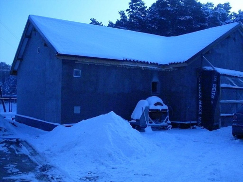

j-j 14.05.2009 19:14 Zgłoś naruszenie Udostępnij Napisano 14 Maja 2009 j-j Jaką wersje przyjąłeś podczas ocieplania ścian (nie mogę się doczytać a pamiętam że swojego czasu gdybałeś nad tym) - styropian ciągnąłeś do poszycia dachu i dokładałeś do niego wełnę, czy styropian licowałeś do góry wieńca a na niego kładłeś wełnę? Sory za przerywnik ale "patrze jak sroka w gnat" i nie mogę nic wymyślić a tu zima mnie zastanie Podobnie jak bodajże Mice, on mi dał tą myśl, styro do góry wieńca i na to wełna, pierwotnie miało być styro do samej góry ale łatwiej wełna na nim.. Tu widać gdzie na górze skończylem- widać pas dolny wiązarów.: http://forum.muratordom.pl/post2711758.htm#2711758 pzdr Cytuj Odnośnik do komentarza Udostępnij na innych stronach Więcej opcji udostępniania
pblochu 14.05.2009 19:24 Zgłoś naruszenie Udostępnij Napisano 14 Maja 2009 Dzięki i z tą wersją chyba pozostanęzabezpieczasz jakoś wełnę leżącą na tym styropianie czy maskujesz tylko podbitką? Cytuj Odnośnik do komentarza Udostępnij na innych stronach Więcej opcji udostępniania
ProStaś 14.05.2009 19:31 Zgłoś naruszenie Udostępnij Napisano 14 Maja 2009 Dzięki i z tą wersją chyba pozostanę zabezpieczasz jakoś wełnę leżącą na tym styropianie czy maskujesz tylko podbitką? Wystarczy podbitka, też tak mam. Co ciekawe wykonawca próbował dociąć stryo (tam mam 30 cm.) po kątem, ale stwierdził, że dużo odpadów i lepsza będzie wełna. I tak zostało. Pozdrawiam. Cytuj Odnośnik do komentarza Udostępnij na innych stronach Więcej opcji udostępniania
j-j 14.05.2009 19:33 Zgłoś naruszenie Udostępnij Napisano 14 Maja 2009 Będzie podbitka ale dorabiana do płyt OSB, poniżej zdjęcie gdzie widać plyty od spodu:http://images46.fotosik.pl/124/0062f989c3cd21a1med.jpg pzdr Cytuj Odnośnik do komentarza Udostępnij na innych stronach Więcej opcji udostępniania
pblochu 14.05.2009 19:45 Zgłoś naruszenie Udostępnij Napisano 14 Maja 2009 ok No to z bladym świtem pianka w dłoń i do dzieła została ostatnia warstwa!!!! a potem się zacznie Cytuj Odnośnik do komentarza Udostępnij na innych stronach Więcej opcji udostępniania
