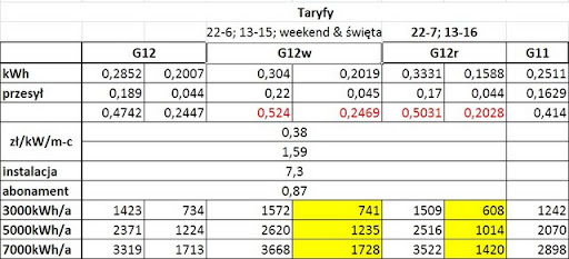

Liwko 14.11.2010 13:13 Zgłoś naruszenie Udostępnij Napisano 14 Listopada 2010 (edytowane) Ja mam z Enei G12W. p-pt 21-6 II taryfa+ weekendy i świętahttp://www.enea.pl/3/Energia-dla-domu/Oferta-sprzedazy/Taryfa-Moj-Weekend-53.htmlLatem jak podzieliłem cały rachunek przez ilość kWh to wyszło mi średni 0,44zł. Moi rodzice mają G11 i u nich wyszło w ten sposób 0,55:) Edytowane 14 Listopada 2010 przez Liwko Cytuj Odnośnik do komentarza Udostępnij na innych stronach Więcej opcji udostępniania
Lobo_M 14.11.2010 13:58 Zgłoś naruszenie Udostępnij Napisano 14 Listopada 2010 w nie macie jeszce tanich godzin w ciągu dnia? np. 13-15.W Enerdze G11 (energia+przesył) to 0,414zł/kWh nie licząc pozostałych opłat stałych. Więc w enei sporo drożej Cytuj Odnośnik do komentarza Udostępnij na innych stronach Więcej opcji udostępniania
Liwko 14.11.2010 15:10 Zgłoś naruszenie Udostępnij Napisano 14 Listopada 2010 W Enei G12W nie ma tanich godzin w ciągu dnia. Są w G12 Cytuj Odnośnik do komentarza Udostępnij na innych stronach Więcej opcji udostępniania

Lobo_M 16.11.2010 12:59 Zgłoś naruszenie Udostępnij Napisano 16 Listopada 2010 uwolnienia rynku to nawet nie miałem na myśli, bo wiem że to fikcja zrobiona na rzecz URE i UE, a w praktyce zasady sprzedaży są tak skonstruowane że i tak każdy jest skazany na lokalnego dostawcę.Bardziej mnie interesowało mnie jakie właśnie Wy macie taryfy/ Czy tylko podział na godziny tanie i drogie, czy może z dodatkowymi tanimi weekendami? tak jak jednak dopisałem, rżnica to jest pomiedzy G11 a G12*, a pomiędy samymi rodzajami G12 to już jest kosmetyka. Cytuj Odnośnik do komentarza Udostępnij na innych stronach Więcej opcji udostępniania
