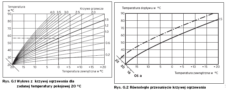

Ja mogę ustawić różne krzywe dla podłogi i grzejników. Jakie macie różnice w krzywych dla podłogi i grzejników (grzej. 70/55) przy grzaniu non-stop tylko z obniżeniem nocnym?

u mnie krzywe dla grzejnikow (cały dom w grzejnikach) - 0,7
Na jaką temp zwymiarowane grzejniki?
Jaka temp zasilania wynika z Twojej krzywej przy -20?
Ja mam ustawione 1,2 i przy -20 jest 60st.

grzejniki mam mocno przewymiarowane bo wczesniej nie miałem ocieplonego domu. Przy 0,7 i temp. na zawnątrz - 20, na zasilaniu jest temp. 48 C. Jak nie miałem ocieplonego domu to krzywe były na 1,3. Temperatura rządana 20 C.
