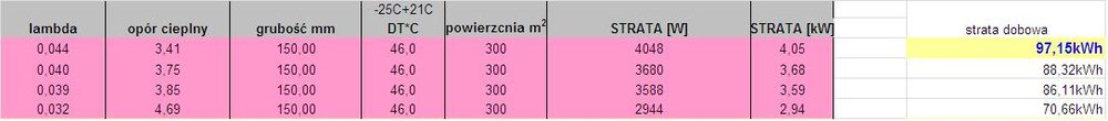

Właśnie chciałem zadac podobne pytanie ...... prawie 160kWh / doba przy takim ociepleniu i takiej powierzchni ...... masakra, to u mnie przy gorzej ocieplonym domu z wyliczeń wychodzi 100m2 i zewnętrzna -25*C 97kWh / doba ....... faktycznie pozamykaj okna ..... strasznie duzo.
gomezpl

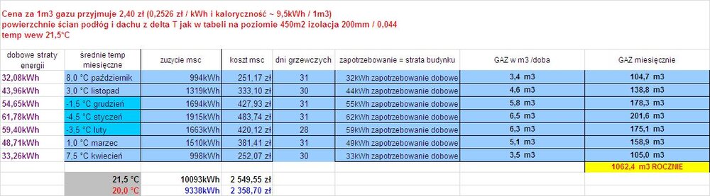

PS w zielonej tabeli przyjąłem dla Ciebie powierzchnie ścian i stropu na które działa temp. -5*C powiedzmy ~ 400 m2 i wewnętrzną temp na poziomie ~ +22*C i przy najgorszej lambdzie powinienes miec nie wiecej niż 60kWh/dobe czyli jakies 6,3m3 gazu na samo CO a nie 16m3 !!! cos nie tak.
Dodam taka szybka tabelke z teoretycznymi zapotrzebowaniami....... moze coś błednie licze ale u mnie pasuje prawie co do kWh
