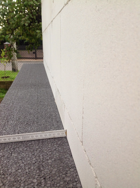

mógłbyś przybliżyć o jaką izolację chodzi? Bo nie rozumiem.
Elewacja na ścinach ( zewnątrz ;) ) ma przy ziemi taki uskok, cokół, czy opaska budynku nie wiem jak to się zwie. Majster ze mnie żaden, ale mam taki mały próg na ścianie to celem ozdobności zrobione. Cala Elewacja kolor krem, a to co się znajduje nad samą ziemią w kolorze brąz zrobione no i powierzchnia ścian i tego brązu na dole opasującego budynek jest z takim uskokiem pod kątem prostym, uskok ma ze 2 cm. Właśnie w miejscu tego uskoku na około budynku, bo to na wysokości połogi porobiłem odwierty co 15-20 cm i tam jak zweryfikowałem notatki weszło 40 pojemników piany. Na podłodze też mam tylko 10 cm styropianu, a powinno być 15 :(.
Tylko 10 cm styropianu mam też na izolacji zewnętrznej bo mnie wykonawca skur@#$... oszukał i zamiast 15 cm jak w projekcie położył na domu 10 cm :( no i walczę teraz z utratą każdej kalorii.
Edytowane przez borusek
to jest cokół. I wstrzyknałeś dokładnie na połączeniu tak?
Odczułeś różnicę czy raczej sprawa autosugestii?
U mnie to jest 10cm styroduru i łączy się z 20cm styropianu. Wydaje mi sie ze faktycznie to miejsce łączenia moze przewiewać zimno. U siebie tam wstrzykiwałem jednak tylko na drzwiach tarasowych i pamietam ze wchodziło sporo. Ale jest ryzyko by nie wypiętrzyło elewacji
Pianę dawałeś nisko czy wysokoprężną?
Jest absolutnie odczuwalna różnica in plus. Spora łazienka na parterze ma scianę zewnetrzną i teraz po ostrzyknięciu domu w tym miejscu w łazience nie uruchamiam kaloryfera, wystarczy ciepło z podłogówki, a wcześnie trzeba było kaloryfer mieć odkręcony. Ciepełko z podłogówki szło sobie w ścianę czyli w szczelinę miedzy murem a styropianem. Takie ostrzyknięcie nie zaszkodzi nawet sprawnemu domowi bo zawsze coś uszczelni. Tak jak wyżej pisałem piana nisko rozprężna i dozowana z czuciem oraz otwory robione tak aby w następny wstrzykiwać po jakimś czasie. Chodzi o to aby właśnie siła rozprężającej się piany nie oderwał styropianu od ściany. Zabieg generalnie bezpieczny, nie ma co się bać, tylko piany wejdzie oj wejdzie 40 butli u mnie x 25 zł butla czyli 1000zł. Kiedy to się zamortyzuje :) Gość od dociepleń mówił, ze taki myk warto by powtórzyć u góry ściany pod samą podbitką, bo wtedy ładnie się uszczelnią ściany, ale nie mam takiej wysokiej drabiny.
No i dlatego trzeba "majstrów" pilnować i gonić.
To, że zrobili Ci 10cm, zamiast projektowych 15 wola o pomstę do nieba...
Zastanawiam się od paru miesięcy czy aby nie pójść z tym do sadu. Ciekawe ile przyciął kasy na małym domku 168m2 powierzchni. Tysiąc, czy dwa tysiące na tym styropianie zaoszczędził . Inna spraw to jak zużywam 1600m3 gazu w skali roku na styropianie 10 cm , to ile by szło jak by to było 15 cm izolacji. 5% czy 10% gazu mniej. Da się to policzyć ?
