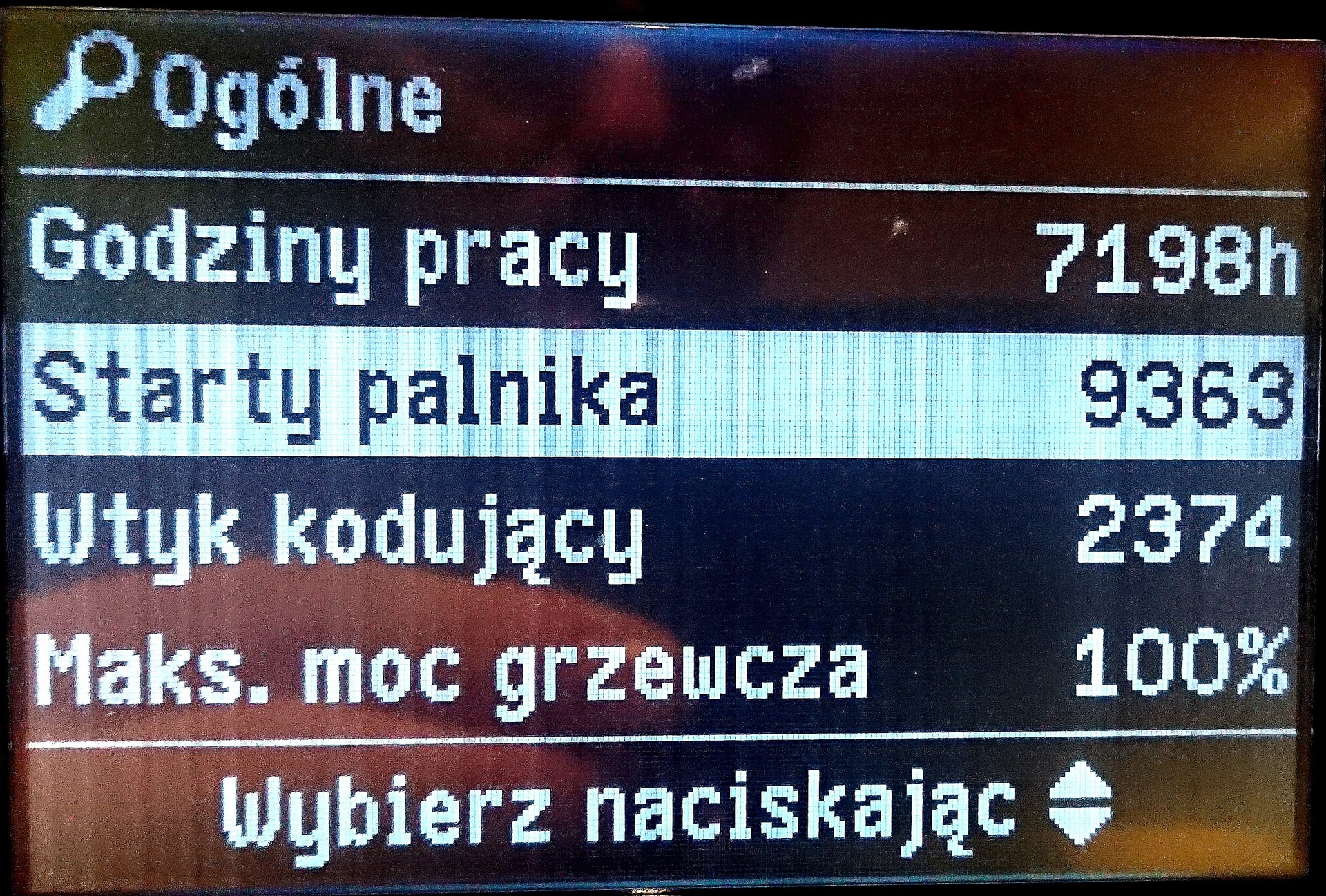

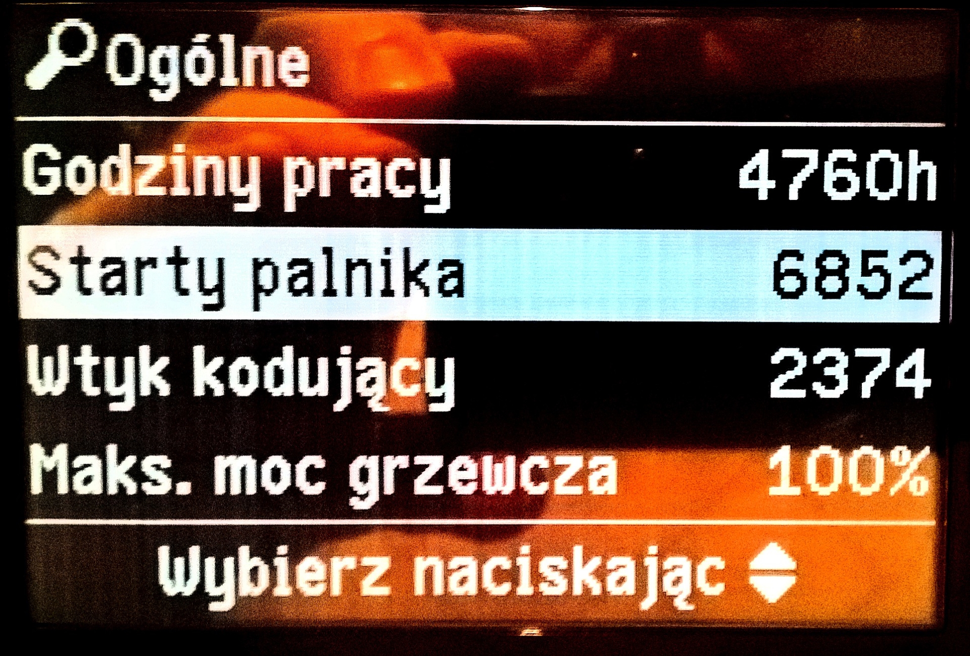

Witam Panowie.
Udało mi się rok do roku uwiecznić parametry kotła z którymi miałem problemy - godzin pracy kotła i ilość startów.
Wiem że to nie ten dział lecz może ktoś skomentuje i odniesie się czy coś jest niepokojącego (głównie chodzi o taktowanie bo z tym miałem problem - oczywiście za często)
5 styczeń 2018
5 styczeń 2019
z grubsza licząc piec w ciągu roku pracował 104 dni (2511 godzin)
ilość taktów na dobę to 6,7
Pozdrawiam.

Jak policzyles to taktowanie? Bo wg mnie to z grubsza kociol startowal 1 raz na godzinę...
