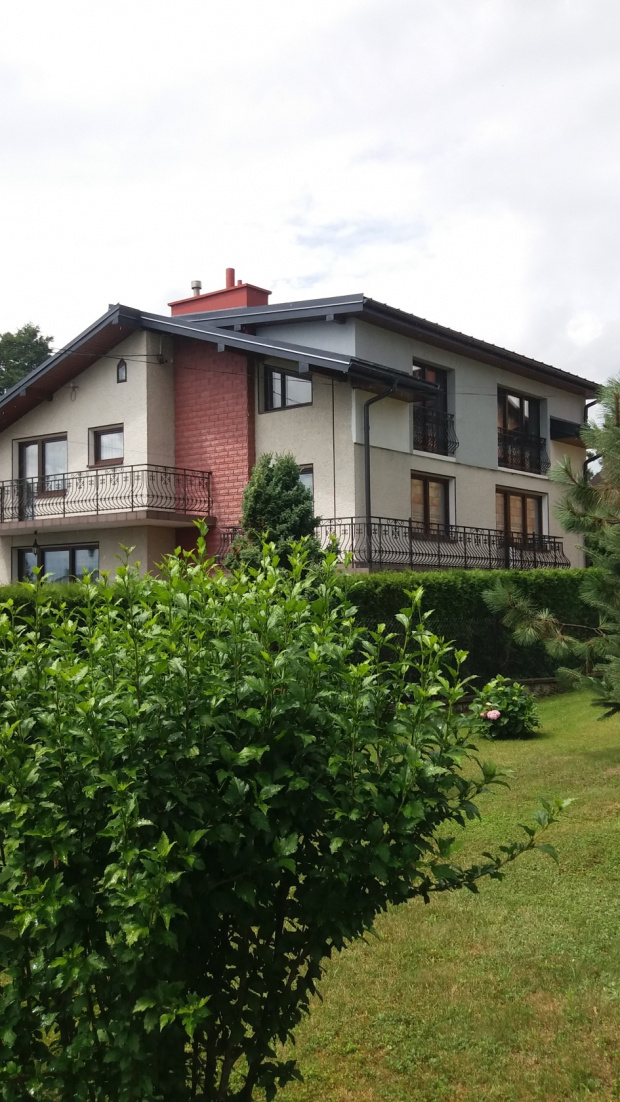

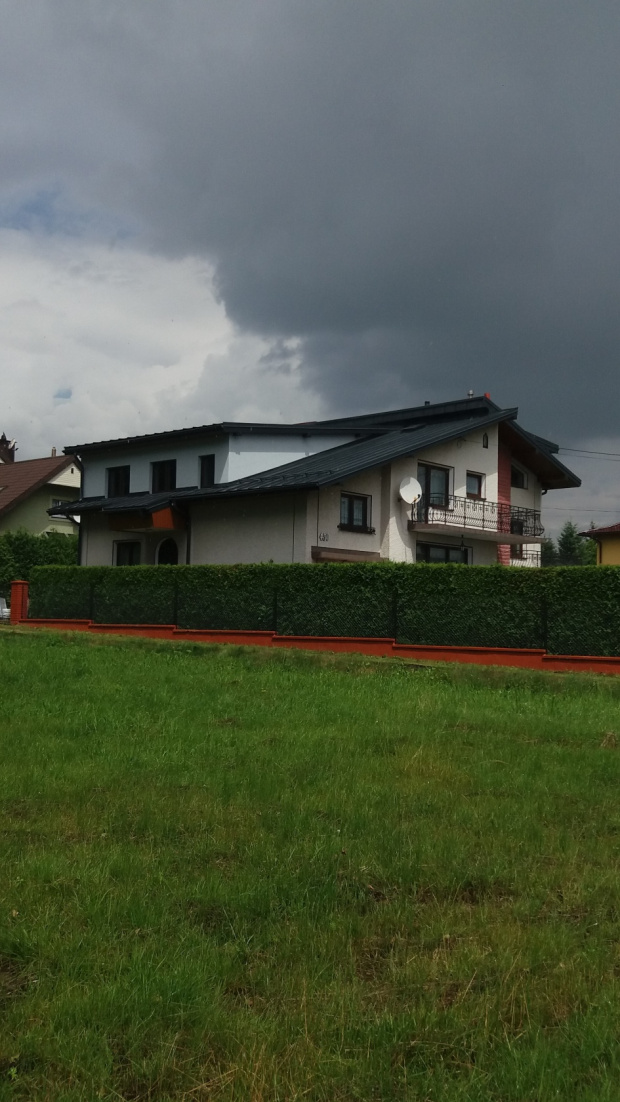

Ogólnie nie jest źle,można by rzec , że nawet dobrze :), a jak zrealizuje plany na ten rok, czyli ocieplenie domu styropianem ( 10 cm grafitowego i nowa elewacja ) to będzie miód malina, pozdrawiam. Na dole fotka mojego domu.
Na twoim miejscu skupiłbym się (o ile jeszcze nie są a pewnie nie) na ociepleniu tych pięknych radiatorów w postaci płyt balkonowych bo to one pięknie wychładzają ściany budynku.
