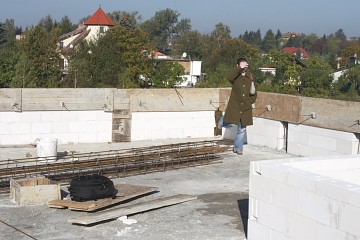

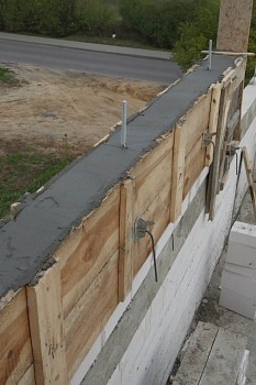

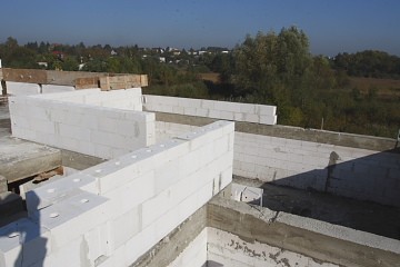

K74 19.10.2006 07:36 Autor Zgłoś naruszenie Udostępnij Napisano 19 Października 2006 Teraz ja mężowy post uzupełnię słowami. Gdybym napisała, że praca na budowie wre, to trochę minęłabym się z prawdą. Panowie są, coś tam niby się zmienia, ale jakiś oszałamiających efektów nie widać . Są ścianki kolankowe z prętami stalowymi stablilzującymi konstrukcję, jest wzmocniony wieniec dachowy (zamiast standardowo z 4 prętów, składa się z 5 - jeden dodany po zewnętrznej): http://lh3.ggpht.com/_06HbgcWgLZE/SfqdXaQvCYI/AAAAAAAABUQ/e41yd3_j_J0/s800/5392048_348.jpg Jest też część szalunków. Ale trzeba to wszystko jeszcze do kupy poskładać. Dziś Panowie chcą zalewać wieniec, ale mam poważne wątpliwości, czy zdążą, no i czy Kierownik im zbrojenia odbierze, bo z doświadczenia już wiem, że całymi dniami markują robotę, a potem lecą na łapu capu i byle jak. Miałam nadzieję, że w tym tygodniu, to już będę się na działce raczej z cieślą niż z murarzami spotykać, ale termin składania więźby przesunięty został na początek listopada. Cieśla jest z polecenia Kierownika Budowy, więc mam nadzieję, że ta część budowy pójdzie szybko i sprawnie. Na tyle szybko oczywiście, na ile pozwoli kształt naszego dachu. A do najprostszych to on nie należy . Nad garażem mamy aż trzy różne wysokości ścianki kolankowej, bo murłata jest w tym miejscu na trzech różnych poziomach. Ale przynajmniej dach będzie ładnie wyglądał . Cytuj Odnośnik do komentarza https://forum.murator.pl/topic/45755-dom-z-widokiem/page/5/#findComment-1411099 Udostępnij na innych stronach Więcej opcji udostępniania
K74 20.10.2006 07:27 Autor Zgłoś naruszenie Udostępnij Napisano 20 Października 2006 Wczoraj przyjechałam na działkę o 14:30. Beton miał być na 16-tą. Panowie pracowali w tempie, które u nich nieczęsto można zobaczyć. Wyglądało na to, że wszystko pójdzie zgodnie z planem. Jedyną przeszkodą wydawał się brak wężownicy (takiej długiej, przezroczystej rurki napełnianej wodą), którą Kierownik chciał sprawdzić, czy cały wieniec będzie równy. Kierownik nie uznaje w tym względzie nowoczesnych wynalazków z laserami, jest tradycjonalistą. Panowie podrapali się w głowę i chyba pogodzili z myślą, że zalewanie się nie odbędzie, ale ja tak łatwo nie odpuszczam . Nie po to jechałam taki kawał komunikacją miejską (z dwoma przesiadkami), żeby teraz wrócić do domu z kwitkiem. Rozejrzałam się z wysokości naszego stropu i stwierdziłam, że trochę się w okolicy buduje, to pewnie na jakiejś budowie tę wężownicę będą mieli i pożyczą na godzinkę. To co z góry wydawało się bliską okolicą, okazało się odległe o jakieś 1,5 km (jak łatwo obliczyć: w obie strony to daje 3 km). Niezły spacer . Ale wężownicę zdobyłam . Kierownik sprawdził i po jednej przekątnej domu poziom idealny, a po drugiej 3,5 cm różnicy. Tu podnieśli, tam opuścili i wszystko jest ok. Niestety (albo stety, bo przynajmniej wiem, że teraz jest porządnie zrobione) Kierownik kazał jeszcze w kilku miejscach poprawić zbrojenia i .... zamknęli betoniarnię . Dzisiaj drugie podejście . Cytuj Odnośnik do komentarza https://forum.murator.pl/topic/45755-dom-z-widokiem/page/5/#findComment-1412997 Udostępnij na innych stronach Więcej opcji udostępniania
K74 20.10.2006 14:06 Autor Zgłoś naruszenie Udostępnij Napisano 20 Października 2006 Zalali . Ale beze mnie . Grucha przyjechała dwie godziny wcześniej niż było umówione i oczywiście nie zdążyłam (autobus mi uciekł ). Zamówiliśmy 4 m3 B-20 i zabrakło jakieś 4 wiaderka. Trzeba było dolać z betoniarki. Panowie oczywiście nie byli przygotowani na taką ewentualność i betoniarki dziś nie mieli, a i cementu zostało pół worka (fama głosi, że cementu w hurtowniach nie ma, więc padł na nas blady strach). Znów trzeba było skoczyć i pożyczyć na okolicznej budowie. Na szczęście Panowie sami podjechali. Wiadro z betonem waży jednak trochę więcej niż plastikowa wężownica . Potem jeszcze trochę strop spłukali i okazało się, że przecieka. Na sufice w salonie robi się wielka plama i leci jak z konewki . Podobno po zrobieniu dachu przestanie kapać . Dobrze, że w tym miejscu na górze nie ma łazienki . Cytuj Odnośnik do komentarza https://forum.murator.pl/topic/45755-dom-z-widokiem/page/5/#findComment-1413952 Udostępnij na innych stronach Więcej opcji udostępniania
