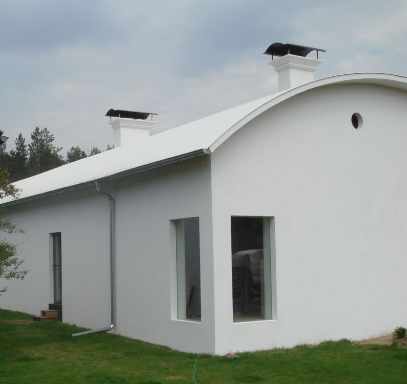

orasje 13.12.2011 07:45 Zgłoś naruszenie Udostępnij Napisano 13 Grudnia 2011 Witam. Nie mówię że nie macie racji ale generalnie komin (czyba każdy) ma czapkę po to aby nie spływała po nim woda (kominie), która jak to woda moze znależć sobie ujście przez przeróżne szparki i dziurki. Potem jest zdziwienie że coś w domu jest mokre ale skąd leci?. Większość robi czapki z betonu i wypuszcza je około 6 cm popza obrys komina i umieszcza pod spodem takiej czapki kapinos. Wiadomo po co. Problem jest jednak taki, że jak spadnie na taką czapkę śnieg i tam trochę poleży, to beton, z której wykonana jest czapka nasiąka i przepuszcza wodę po kominie i w dół. Dlatego pomysł na obróbkę czaki z blachy. Na pewno zerkneliście na mój post pt. Czapka i tam na zdjęciu prezentuję taką obróbkę. Zastanawiam sie jak ją fachowo zainstalować ale to już inny problem. Pozdrawiam Cytuj Odnośnik do komentarza https://forum.murator.pl/topic/46636-nakrycie-komina/page/3/#findComment-5024139 Udostępnij na innych stronach Więcej opcji udostępniania
