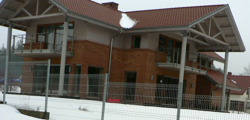

Planuję elewację drewno + gładki biały tynk pytanie do queene wiesz może jakie to drewno na dodanych przez Ciebie zdjęciach bardzo fajny kolor a może jakieś namiary gdzie to kupić i zamontować, będę wdzięczny :D Może być na PW. Mam też kłopot co do wykonania gładkiego tynku wszędzie tylko struktura i struktura... a to mi się nie podoba. Robił ktoś zupełnie gładki tynk? Z czego to wykonać, podobno zwykłe zaprawy cementowo-wapienne do zew. są zbyt delikatne i mało elastyczne pękają itp. Dzięki za pomoc :D
Ale zdajesz sobie sprawę, że na gładkim i białym będzie od razu widać absolutnie każdy brud? Struktura sprawia, że przebarwienia/zabrudzenia nie rzucają się tak w oczy. Im gładsza powierzchnia tym wszystko jest bardziej widoczne.
