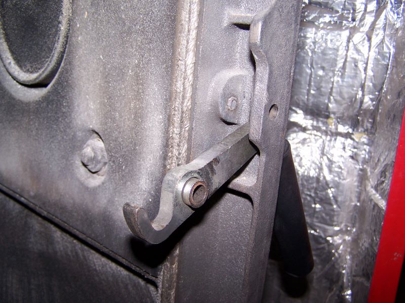

czp01 13.11.2011 17:05 Zgłoś naruszenie Udostępnij Napisano 13 Listopada 2011 Kolejna awaria w moim Kielarze. Otóż na początku 4 sezonu zepsuła mi się klamka środkowych drzwiczek kotła.Bolec klamki wpadł gdzieś do środka drzwiczek i tyle. No nie jest to jakaś wielka awaria ale zawsze coś i trzeba było naprawić. http://czp.pl/kociol/nastawy/drzwiczki/images/100_3155.jpg No przy okazji naprawy klamki wymieniłem sznury uszczelniające drzwiczek górnych i środkowych na nowe bo się zużyły. W drzwiczkach dolnych od popielnika sznury jeszcze zostawiłem bo wyglądał na mniej zużyty. Tu moja relacja foto drzwiczki i sznury No ten wątek Kielara przeradza się w mój monolog - czyżby faktycznie tak jak pisałem powyżej nikomu nic się w Kielarach nie psuło ??? Cytuj Odnośnik do komentarza Udostępnij na innych stronach Więcej opcji udostępniania
