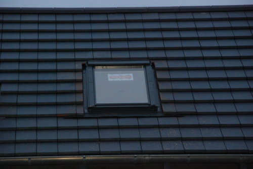

tgrzona 25.11.2009 16:15 Zgłoś naruszenie Udostępnij Napisano 25 Listopada 2009 WitamMy mamy okno VELUX z kołnierzem do pokryć falistych. Z tego co pamiętam dachówka od spodu była szlifowana, tylko nie wiem czy chodzi o taki efekt jak na poniższym zdjęciu ( dolny fartuch z czasem i słońcem będzie bardziej przylegał do dachówki - tak powiedzieli dekarze).PozdrawiamTomekhttp://images40.fotosik.pl/227/0174e1bae007e3f1med.jpg Cytuj Odnośnik do komentarza Udostępnij na innych stronach Więcej opcji udostępniania
