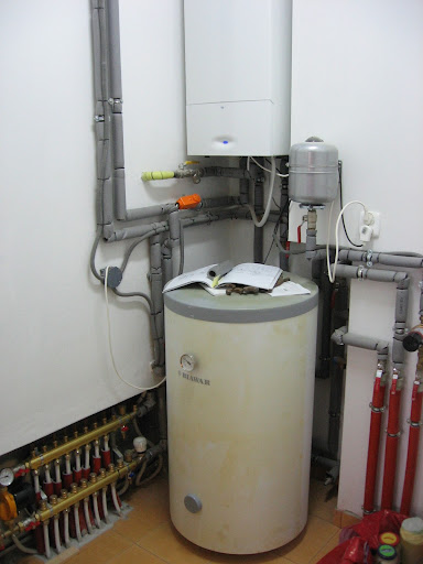

listek 03.03.2010 21:24 Zgłoś naruszenie Udostępnij Napisano 3 Marca 2010 Witam.Może Ty cos doradzisz? Najpierw przedstawię sytuacje jak wyglądą.Na dole rozdzielacz 8 sekcyjny, na poddaszu 4 sekcyjny (takie, jak na rysunku ponizej) z mieszaczami. http://lh4.ggpht.com/_hTpoXlqN1A0/SjIosuuPdCI/AAAAAAAAAE0/EqXQjiEMNQ8/s720/rozdzielacz%20%281%29.JPG Junkers Smart 3-14Kw, jednofunkcyjny Poddasze ma ok 320 metrów rurki, natomiast parter ok 600 m.Rurki HERZA 16mm. Żadna pętla nie ma więcej niz 90 m.Pompa na kotle (chyba Grunfos, 3 biegowa- I bieg 40W, II-60W, III 80W) pracuje na pierwszym biegu.Pompa na parterze pracuje na biegu III (3 biegowa-I bieg 33W, II-39W, III-44W), natomiast na poddaszu na biegu I. Przepływu ustawione na rotametrach na 0,5l/min Całośc działa w poprawnie (chyba), przy ok - 17, temperatura z kotła ok 48-50 stopni-po przejściu przez mieszacz temp zasilania podłogówki ok 32 stopnie, w domu ok 19,5 stopnia. Moje wątpliwości. Na poddaszu, mogę ustawić przepływ na poziomie od 0-3l/min bez wiekszego problemu. Dlaczego nie moge zwiększych przepływu na parterze? Max to 0,5l/min na III biegu. Zakręcając nawet 5 obiegów i zostawiając 3 sytuacja sie nie zmieniła.Juz zrobiłem tak, że odciąłem rozdzielacz na poddaszu i sytuacja nie ulegla zmianie. Co może byc powodem?1. Uszkodzona pompa na rozdzielaczu? Pompa pracuje normalnie, nie przegrzewa się.2. "Zatkany" częsciowo przepływ na pompie lub rotametrach? Czy jest jakis filtr siatkowy przed pompą na mieszaczu?3. Technik z TECE mówił cos o za małym "złogu" czy jakos tak? Zdjęcie kotłowni: http://lh6.ggpht.com/_hTpoXlqN1A0/S47TUi_V0lI/AAAAAAAAAMg/PV9FPKIlxIs/s512/co-kotlowania.JPG Pozdrawiam i czekam na sugestie. Cytuj Odnośnik do komentarza https://forum.murator.pl/topic/4834-hydraulik-do-us%C5%82ug/page/90/#findComment-3976293 Udostępnij na innych stronach Więcej opcji udostępniania
