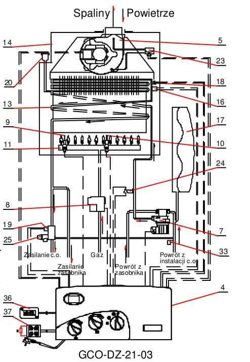

msobanie 05.10.2011 18:34 Zgłoś naruszenie Udostępnij Napisano 5 Października 2011 (edytowane) Witam,Zarzuciłem problem w innym wątku, ale tam jakoś cicho...Mam drobny problem kotłem Termet'u MiniMax Turbo.Piec jako piec chodzi jak złoto, problem w tym, że jak się włącza grzanie wody do zasobnika, to ciepła woda idzie także na grzejniki.Dokładny model pieca to GCO-DZ-21-03, do tego dołączony 120 litrowy zasobnik Termetu.Nie, nie chodzi o zawór trójdrogowy , w tym modelu go nie ma.Jest pompa, która ma obroty lewy / prawy, w jedną stronę zasysa (bo jest na powrocie) z CO, w drugą z krótkiego obiegu zasilającego zasobnik.Tak sobie to wyobrażałem.Nie mniej przy grzaniu ciepło idzie też na grzejniki.Co nie działa? Jak to powinno być?Schemat kotła:http://images38.fotosik.pl/1133/895f657d6b731363.jpghttp://images43.fotosik.pl/1143/d41c767426e1a344med.jpgSprawdzę wszystko co trzeba.Wszelkie pomysły mile widziane.PozdrawiamMirek Edytowane 9 Października 2011 przez msobanie poprwawne wyświetlenie obrazka Cytuj Odnośnik do komentarza Udostępnij na innych stronach Więcej opcji udostępniania
kajmanxxl 05.10.2011 19:25 Zgłoś naruszenie Udostępnij Napisano 5 Października 2011 legendę dołącz do tego schematu bo w necie nie mogę tego znaleźć Cytuj Odnośnik do komentarza Udostępnij na innych stronach Więcej opcji udostępniania
msobanie 06.10.2011 18:14 Zgłoś naruszenie Udostępnij Napisano 6 Października 2011 (edytowane) Witam,Naturalnie:http://zapodaj.net/images/4fe62549c53d.jpgDzięki!Mirek Edytowane 6 Października 2011 przez msobanie Cytuj Odnośnik do komentarza Udostępnij na innych stronach Więcej opcji udostępniania
msobanie 09.10.2011 20:10 Zgłoś naruszenie Udostępnij Napisano 9 Października 2011 Witam,W końcu udało mi się poprawnie wyświetlić obrazki.Wszelka pomoc mile widziana.PozdrawiamMirek Cytuj Odnośnik do komentarza Udostępnij na innych stronach Więcej opcji udostępniania
