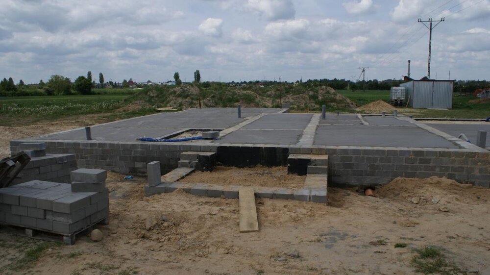

U mnie ekipa ma teraz wolne. Sam zasypuję i zagęszczam zero. Wygląda to już coraz lepiej. Plan na maj to ubić podsypkę i zostawić do odstania na ok 1miesiąca, na początku czerwca chudziak potem ściany. Mam już kupione 2500szt cegły i strop.
do tej pory wydałem 48tys zł
Milarz, mam pytanie, jesteśmy na tym samym etapie budowy co Ty, tzn za parę dni zasypywanie fundamentów, powiedz mi od zewnątrz masz styropian, a te białe punkty to jakaś wentylacja, co się kładzie od zewnątrz styropianu, to jest folia, sorry za te lakoniczne pytania ze strony baby, ale chcę skonfrontować czy moi murarze będą też tak ocieplać stąd te pytania. U nas murarze powiedzieli, że ocieplą fundamenty jak będzie dach, żeby wcześniej styropian się nie uszkodził... nie wiem czy to dobrze
Tinka25
Ja mam sytrodur 5 cm (taki twardy styropian) plus folia kubełkowa a te białe plamy to kołki do mocowania styropianu którymi jest przytwierdzona u góry folia kubełkowa.
co do etapów budowy ( kiedy ocieplanie fundamentu) to nie mam pojęcia czy dobrze jest robić teraz czy potem.
Ile masz warstw bloczków na fundamencie?
