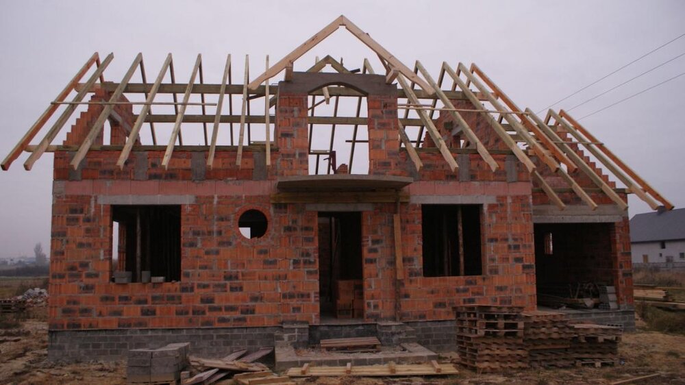

Tinka25 19.11.2011 19:55 Zgłoś naruszenie Udostępnij Napisano 19 Listopada 2011 Pięknie prezentuje się domek, u nas dopiero początki... Cytuj Odnośnik do komentarza Udostępnij na innych stronach Więcej opcji udostępniania
loxley 19.11.2011 21:02 Zgłoś naruszenie Udostępnij Napisano 19 Listopada 2011 Pięknie prezentuje się domek, u nas dopiero początki... Pozdrawiam Tinka . Jakie początki ??? daleko już macie .... nie patrz na tych co mieszkają. Szybko idziesz ..... witam w gronie "lustrzanych odbić" Cytuj Odnośnik do komentarza Udostępnij na innych stronach Więcej opcji udostępniania
