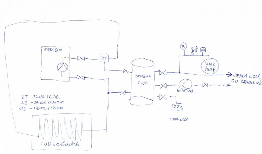

Panowie obejrzałem sobie dzisiaj moją kotlownie przy PC. Pracuje to już miesiąc. Troche mnie martwi że nie znalazłem w kotłowni żadnych filtrów o ktorych piszecie w tym temacie. Jaki to miałby być filtr? Osadnikowy? W ktorym miejscu instalacji?
Poniżej schemat tego co wyczaiłem w mojej kotłowni - jest to najprostszy układ jaki się da bo taki też chciałem. Ale martwi mnie brak filtrów i zastanawiam sie czy nie powinno być jeszcze jednego ZZ zaraz za hydroboxem.
Podłogówka napełniona roztworem glikolu, brak podłączenia wody do pionów.
