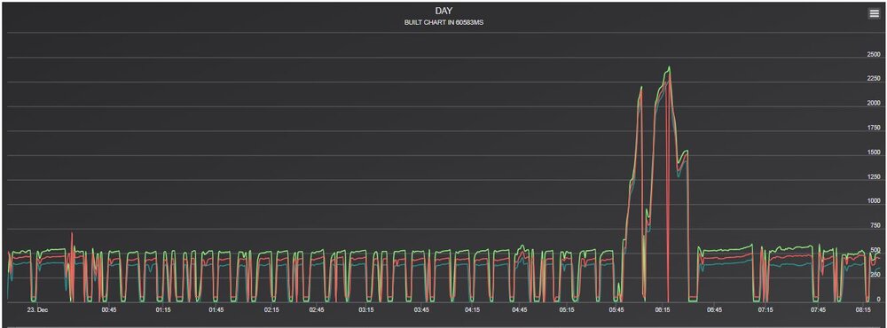

Dzień 2 eksperymentow z grzaniem pompą bez wydzielonych okresów T1/T2 :
udało mi się odpalic rasp Pi (na razie tylko pobor pradu - dzisiaj bede meczyc pomiary temp.). Pompa taktuje prawie co 10-20 min . Ustawiona temp 27, dzisiaj ja znowu obnizylem do minimalnej jaka moge ustawić (na stałe) 25 stopni. Temp w domu spada powoli na razie o 0,5 stopnia spadła.
Tak wyglada praca pompy w nocy (pobór prądu) :
Pompa pracuje w okolicach 1,3 kWh (na screen pokazane wszystkie 3 fazy) . o 6:00 było grzanie CWU stad ten skok
Wczoraj ok. 19:00 bylo na liczniku 5 602 kWh dzisiaj jest tak (godz, 9:36) - wiec nie spada pobor proadu :
Edytowane przez gogush
