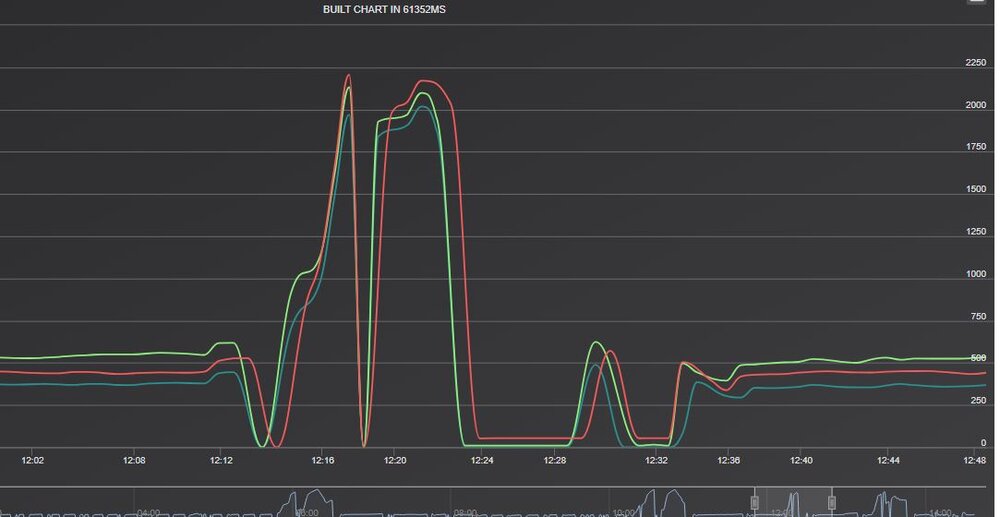

Chyba za bardzo splaszczyles bo dom 100m2 i dom 400m2 jednak maja inne zapotrzebowanie na ciepło. Zapominamy rowniez o CWU i czasie grzania bo ja CWU do 50 stopni mam dosc szybko
Przy dzisieszej temp. 0 stopni w 10 minut 150 litrow i to łącznie z defrostem w srodku :
[ATTACH=CONFIG]423550[/ATTACH]
to tez zaleta wiekszej pompy. Kazdy ma jakies oczekiwania w stosunku do swojej pompy :)
Prowadzisz motel, że zapotrzebowanie na szybką CWU jest priorytetem?
Masz tak dużą rodzinę? Czy może po prostu tyle zużywasz?
