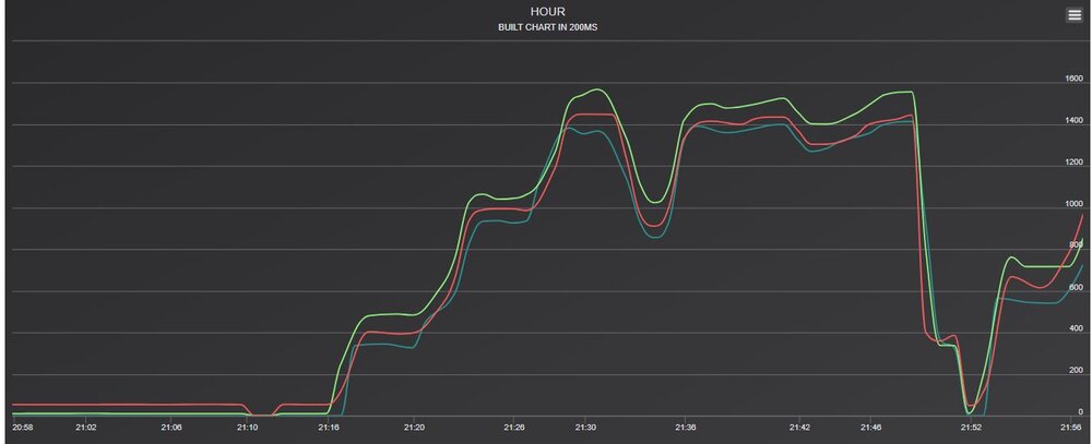

Dzień piąty eksperymentów :
tym razem w oparciu o temperaturę na czujniku w domu (23) , zuzycie dzienne (na godz 22:54) 18,56kWh , obecnie pompa pracuje z mocą 3kW czyli zakladam ze jesli tak dalej bedzie to osiagne wynik 22kWh (temp zew w ciagu dnia +1) . To jest prawie dwa razy nizszy pobór niz przy grzaniu ciągłym. Jest to wynik zbliżony do grzania tylko w 2T. Pompa praktycznie nie taktuje. Ustawienie na sterowniku max temp wody 35 min 27.
O 21:52 pompa zaliczyla defrost :
Edytowane przez gogush
