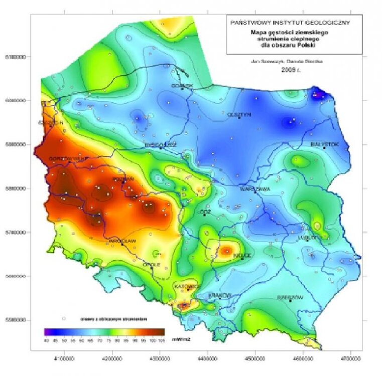

Może to nie rzeka, tylko jakaś wyjątkowo korzystna struktura ziemi i duży stopień geotermiczny. Tak, czy inaczej nic tylko się cieszyć.
Tereny na północ od Wrocławia to obszar o największym strumieniu energii geotermalnej w Polsce, gdzie jeszcze dodatkowo występują ogniska o podwyższonym strumieniu cieplnym.
Ciepło docierające z wnętrza ziemi nie przekracza 1W/m2. Praktycznie 99% ciepła wykorzystywanego przez pompy ciepła z gruntu pochodzi ze Słońca (latem słońce ogrzewa powierzchnie ziemi z mocą nawet 1000W/m2).

Przy kolektorach płaskich i owszem.
Rożne źródła różnie podają, ale między 10-15m ppt wpływ promieniowania słonecznego na zmiany temperatury gruntu zanika.
Fakt że strumień cieplny górotworu jest mały, ale na mapie geotermalnej Polski obszar o którym pisałem jest wręcz gorący :), choć wartości tech strumieni nawet nie osiągają 1W/m2 :)
Z ciekawostek z kolei mamy w naszym kraju na Suwalszczyźnie wieczną zmarzlinę zalegającą na głębokości niecałych 360m ppt.
Jest to jedyne takie miejsce w Europie środkowej.
