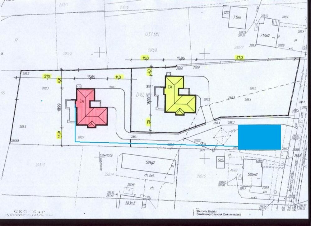

Mam pytanie do lepiej zorientowanych w temacie dolnego źródła. Zastanawiam się nad odwiertami ale wielkość działki aż kusi żeby położyć poziomy kolektor. Na załączonym obrazku (dom oznaczony kolorem czerwonym) stoi na głównej części działki, pozostała część wraz z drogą dojazdową jest strafą ograniczonej zabudowy spowodowanej słupem narożnym 110kV. Zastanawiam się czy w związku z tym, że tak naprawdę ciężko będzie tą część jakoś racjonalnie wykorzystać, dało by zrobić dolne źródło w tym miejscu i podciągnięcie do domu.... Powiedzmy mniej więcej tak jak zaznaczyłem kolorem niebieskim na obrazku.Czy ma to sens?
Mapka Kobiernice popr. dolne źr..jpgMacie jakieś pomysły... z góry dziękuję i pozdrawiam.

Jaka dlugosc rzeczywista ma ta niebieska linia ? Wyglada na ~50-60mb w jedna strone ? To musialbys zrobic z grubej rury - za to mozesz to potraktowac jako czesc DZ :)

Długość mniej więcej taka jak piszesz. Żeby wykorzystać jako część DZ to chyba oczywiste, zastanawiałem się bardziej nad tym czy np opory w tej długiej rurce nie będą zbyt duże. Narazie tylko teoretyzuję, powiedzmy robię dwie pętle połączone w studzience i od tej studzienki prowadzę tą długą nitkę do "kotłowni" oczywiście na odpowiedniej głębokości tak by jeszcze wykorzystać ciepełko z ziemi. To może jeszcze wrzucę fotkę przekroju z badania geotechnicznego.
Jak to zrobisz na PE40 to na pewno beda spore :) Trzebaby przeliczyc ale dalbym z PE50 albo nawet PE63, choc troche zaboli po kieszeni. Pe63 SDR11 = ok 12 pln netto, czyli 120mb = 1440 netto / 1,7k pln brutto.
A jaka jest szerokosc tej waskiej "sciezki" / drogi ? Jak jest ~3,5mb to zmiescilbym tam normalnie 2 x zasilanie i 2 x powrot i dodatkowy podwojny rozdzielacz w kotlowni. Wtedy prawdopodobnie wystarczy nawet te PE40 (ktora kosztuje 2,5 x mniej :)

Droga dla celów projektowych ma szerokość najmniejszą z możliwych czyli coś około 3 m chyba. Chodziło o odrolnienie. W rzeczywistości ten fragment działki ma około 8 m w najbardziej wąskim miejscu. Jakbyś mógł jakoś graficznie swoją wizję przedstawić...?:-) pls..........

Nie jestem fachowcem w dziedzinie, ale na moje geodezyjne oko to oznaczone kolorem niebieskim pole ma jakieś 300 m2 i według mojej skromnej wiedzy może to być ciut skromnie dla DZ. Poza tym robienie wykopów przy słupie wysokiego napięcia jest raczej kiepskim pomysłem, legalnie raczej niedopuszczalnym a "po cichu" na pewno bym się nie zdecydował.
