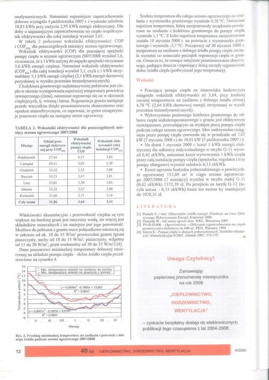

Witam ponownie
Zamieszczam znowu skan artykułu z C.O.W. z 2009r.
Dotyczy PC na kolektorze poziomym. Zagląda tu wiele osób zainteresowanych pompami ciepła, zadają rózne pytania, może się komuś przyda (jest tu schemat, wyniki, koszty ogrzewania...).
Czy kolektor poziomy na 110cm to nie za płytko? Czy przypadkiem nie znajduje się w warstwie przemarzania?
