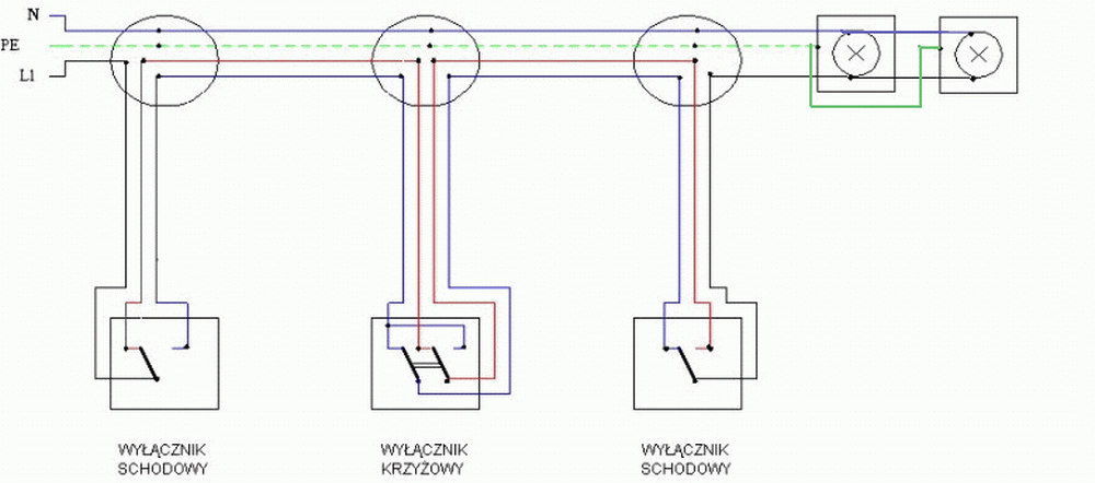

Albo jeszcze bardziej wymyślone, jeden obwód 3 wyłączniki (jeden krzyżowy) drugi obwód dwa schodowe (lub pojedynczy do zastanowienia). Z tego jeden schodowy do każdego obwodu ma być podwójny (z dwoma klawiszami). Więcej szczegółów poszło na PRIV. Mam łącznik POLO i oznaczenie na nim poza zasilaniem jeszcze 2 styki "P".
A da się to tak rozrysować aby z jednego schodowego podwójnego rozchodziło się na dwa schodowe pojedyncze? Z tego niestety nie zakumam który przycisk załączy którą lampę.
Juz wyjaśniam według ponizszego rysunku:
http://www.zbychdom.republika.pl/rozne/Podwojny_schodowy.JPG
Ten prawy podwójny schodowy pozostaje.
ten lewy podwójny schodowy rozbijamy na dwa pojedyncze schodowe w formie takiej że dzielimy go na pół poziomo i z każdej strony mamy 3 przewody - 2 czerwone "wchodzą" do łącznika schodowego i 1 czarny "idzie" do lampy.
Proste?
Identycznie możemy zrobić odwrotnie, najpierw dwa pojedyncze schodowe a dopiero potem podwójny schodowy.
Osobiście bardzo lubię łączniki schodowe podwójne.

Schemat instalacji jest taki sam, jak dla przekaźnika bistabilnego, tylko urządzenie wykonawcze jest inne.
Co to jest za urządzenie wykonawcze?

Schemat przekaźnika bistabilnego do sterowania oświetleniem z kilku punktów:
http://www.zbychdom.republika.pl/rozne/Bistabilne/Bistabilny_schemat.gif
Może to być moduł montowany w puszce:
http://www.zbychdom.republika.pl/rozne/Bistabilne/Bistabilny-402.gif
mógł by ktoś namalować jak to podłączyć. Które kable gdzie. Na rysunku te 2 kable po prawej to przełączniki
