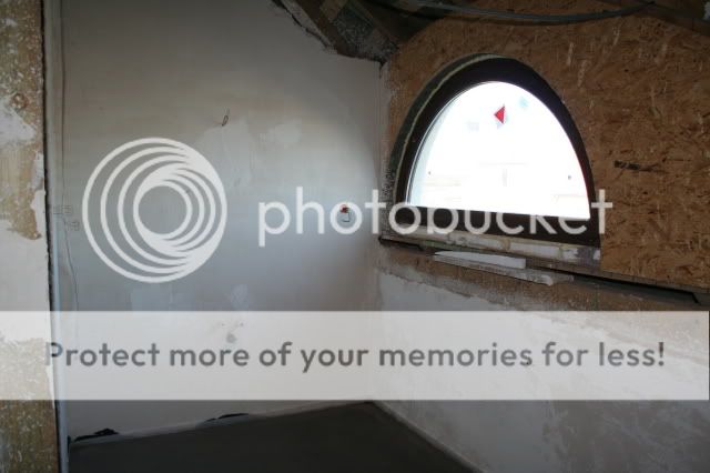

Luiza82 13.11.2008 12:56 Zgłoś naruszenie Udostępnij Napisano 13 Listopada 2008 ŁAZIENKAhttp://i427.photobucket.com/albums/pp358/domzalska/171.jpg Cytuj Odnośnik do komentarza Udostępnij na innych stronach Więcej opcji udostępniania

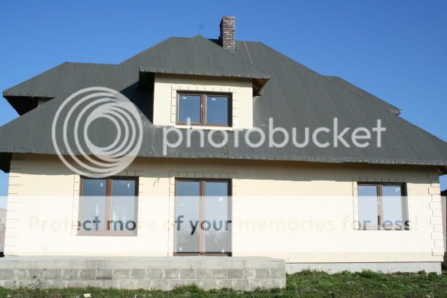

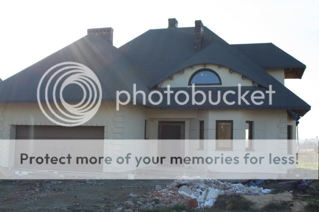

Luiza82 13.11.2008 13:07 Zgłoś naruszenie Udostępnij Napisano 13 Listopada 2008 I kilka zdjęć z zewnątrzhttp://i427.photobucket.com/albums/pp358/domzalska/178.jpg Cytuj Odnośnik do komentarza Udostępnij na innych stronach Więcej opcji udostępniania
Luiza82 13.11.2008 13:13 Zgłoś naruszenie Udostępnij Napisano 13 Listopada 2008 http://i427.photobucket.com/albums/pp358/domzalska/180.jpg Cytuj Odnośnik do komentarza Udostępnij na innych stronach Więcej opcji udostępniania
Luiza82 13.11.2008 13:16 Zgłoś naruszenie Udostępnij Napisano 13 Listopada 2008 http://i427.photobucket.com/albums/pp358/domzalska/183.jpg Cytuj Odnośnik do komentarza Udostępnij na innych stronach Więcej opcji udostępniania
Luiza82 13.11.2008 13:22 Zgłoś naruszenie Udostępnij Napisano 13 Listopada 2008 http://i427.photobucket.com/albums/pp358/domzalska/185.jpg Cytuj Odnośnik do komentarza Udostępnij na innych stronach Więcej opcji udostępniania
Luiza82 13.11.2008 13:24 Zgłoś naruszenie Udostępnij Napisano 13 Listopada 2008 http://i427.photobucket.com/albums/pp358/domzalska/188.jpg Cytuj Odnośnik do komentarza Udostępnij na innych stronach Więcej opcji udostępniania
Luiza82 13.11.2008 13:26 Zgłoś naruszenie Udostępnij Napisano 13 Listopada 2008 http://i427.photobucket.com/albums/pp358/domzalska/189.jpg Cytuj Odnośnik do komentarza Udostępnij na innych stronach Więcej opcji udostępniania
tukaj 13.11.2008 18:08 Zgłoś naruszenie Udostępnij Napisano 13 Listopada 2008 Witam, Nie przesada, bo widzę, że napieracie ile się da i do przodu. Oglądam zdjęcia i przypominam sobie moje rozterki na " waszym " etapie. Szkoda trochę przestrzeni pod wolim okiem w łazience przy sypialni - zrobiliście według projektu, my w tym miejscu po dłuższym zastanowieniu sie lekko zmodernizowaliśmy oryginał i w łazience małżeńskiej, co pokazywałem na zdjęciach ( we wczesniejszych postach) ociepliliśmy ściankę kolankową i mamy dod. przestrzeń na różne szpargały. Czekamy na stolarza, który w tym miejscu wykona nam półki ,szafkę, czy też uchylny kosz na brudną bieliznę.Jutro pomiar blatów, będzie ze staronu . pozdrawiam: Darek Cytuj Odnośnik do komentarza Udostępnij na innych stronach Więcej opcji udostępniania

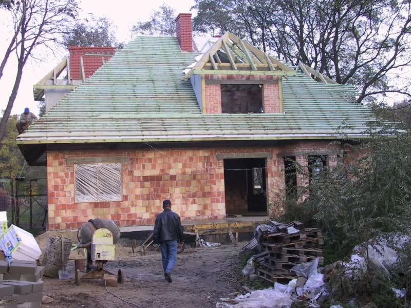

tukaj 24.11.2008 21:31 Zgłoś naruszenie Udostępnij Napisano 24 Listopada 2008 Witam, Marta to teraz pilnuj, aby Ci dobrze położyli dachówkę, a właśnie napisz, jaką kładziesz bo to, że karpiówkę to nie wątpię inną by dekarze nie pokryli tak dużego wolego oka, a tak przy okazji to napisz, co Was skłoniło do pełnego deskowania i papy, bo choć to solidna technologia, to już się od niej odchodzi,. Ja przed decyzją odbyłem niezliczoną ilość rozmów tel. z projektantem Panem Charkiewiczem, doradcą, z RoockWoola, jak i Kierownikiem budowy. Wszyscy namawiali mnie na położenie folii paroprzepuszczalnej o wysokiej paroprzepuszczalnośći ( np. Solid Tyvek) http://www.muratordom.pl/budowa-i-remont/membrany-tyvek_/membrany-tyvek_,7044_2119.htm http://i56.photobucket.com/albums/g200/tukaj/Image-01.jpg Przy takiej membranie nie trzeba zostawiać przestrzeni do wentylacji pomiędzy wełną a folią. Czy w twoim przypadku będziesz dziurawiła papę, by wilgoć zgromadzona w wełnie jakoś się wydostała, czy też będziesz ocieplała poddasze w inny sposób napisz, bo jestem bardzo ciekawy, jak z tego wybrniesz? Pamiętaj, że wilgoć zgromadzona w materiale termoizolacyjnym do ocieplania poddasza musi wyparować, inaczej jest źródłem np. pleśni czy innych grzybów. Znam przypadki, że inwestor o tym nie pamiętał, a po paru latach demolował całe poddasze. Przemyśl temat, bo warto, naprawdę dobrze Wam życzę, i podoba mi się wasza Saga, ale w tym temacie chyba ktoś Wam źle doradził. Przed położeniem dachówki sprawdźcie u kogoś, kto jest autorytetem w budownictwie, bo ja, choć mam uprawienia budowlane to dotyczą one tylko części energetycznej. pozdrawiam: Darek Cytuj Odnośnik do komentarza Udostępnij na innych stronach Więcej opcji udostępniania
Luiza82 26.11.2008 10:49 Zgłoś naruszenie Udostępnij Napisano 26 Listopada 2008 Witam, My kładziemy karpiówkę brązowa angoba Creatona.Zdecydowaliśmy się na papę i deskowanie ze względu na to, że to solidna konstrukcja, a poza tym nie byliśmy pewni co bedziemy kłaść na dach, czy będzie nas stać na dachówkę. Z tym dziurawieniem papy to nie wiem jeszcze co zrobimy, ale mój brat ma w swoim domu pod karpiówką papę, mieszka już ponad 4 lata i nic się nie dzieje. Zapytam jeszcze majstrów co oni o tym sądzą. Dzięki za radę i troskę, jestem wdzięczna. A co u was, jak blaty, zamontowane już? Kiedy planujecie przeprowadzkę i co wam jeszcze zostało do zrobienia? A może już mieszkacie? Może wrzucisz kilka fotek na zachętę, że warto się tak męczyć, żeby zamieszkać u siebie...Pozdrawiam Marta Cytuj Odnośnik do komentarza Udostępnij na innych stronach Więcej opcji udostępniania
