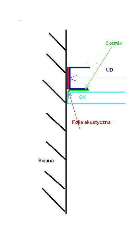

CzarnyIwan 08.01.2015 08:41 Zgłoś naruszenie Udostępnij Napisano 8 Stycznia 2015 Czy dobrze rozumiem że folie cormix kleimy od góry profila UD a folie akustyczną miedzy ścianą a częścią przyległą profila do ściany?? Tak jak na rys? Cytuj Odnośnik do komentarza Udostępnij na innych stronach Więcej opcji udostępniania
Rom-Kon 08.01.2015 11:50 Zgłoś naruszenie Udostępnij Napisano 8 Stycznia 2015 Czy dobrze rozumiem że folie cormix kleimy od góry profila UD a folie akustyczną miedzy ścianą a częścią przyległą profila do ściany?? Tak jak na rys? [ATTACH=CONFIG]297767[/ATTACH] A folię dajesz od góry? Bo jeśli pod płyty od dołu to folię klei się do profila od dołu Cytuj Odnośnik do komentarza Udostępnij na innych stronach Więcej opcji udostępniania

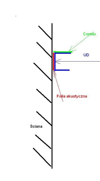

CzarnyIwan 08.01.2015 13:07 Zgłoś naruszenie Udostępnij Napisano 8 Stycznia 2015 Dziekuje za pomoc. Poprawiłem rys Cytuj Odnośnik do komentarza Udostępnij na innych stronach Więcej opcji udostępniania
Rom-Kon 08.01.2015 13:54 Zgłoś naruszenie Udostępnij Napisano 8 Stycznia 2015 Dziekuje za pomoc. Poprawiłem rys [ATTACH=CONFIG]297788[/ATTACH] Ok. już lepiej. ...jeszcze sprawa nazewnictwa. Folia to folia. Taśma akustyczna to rodzaj taśmy samoprzylepnej z gąbki. Gąbka podobna (lub identyczna) z tą stosowaną w chłodnictwie - taśma neoprenowa. Coromix jest taśmą dwustronną do klejenia folii do profili, muru, belek drewnianych itp. A do sklejania na zakładach brytów folii dobra jest taśma jednostronna Coromix. Coromix i Corofix firmy Corotop to dobre, mocne taśmy. Warte swojej ceny. Cytuj Odnośnik do komentarza Udostępnij na innych stronach Więcej opcji udostępniania
