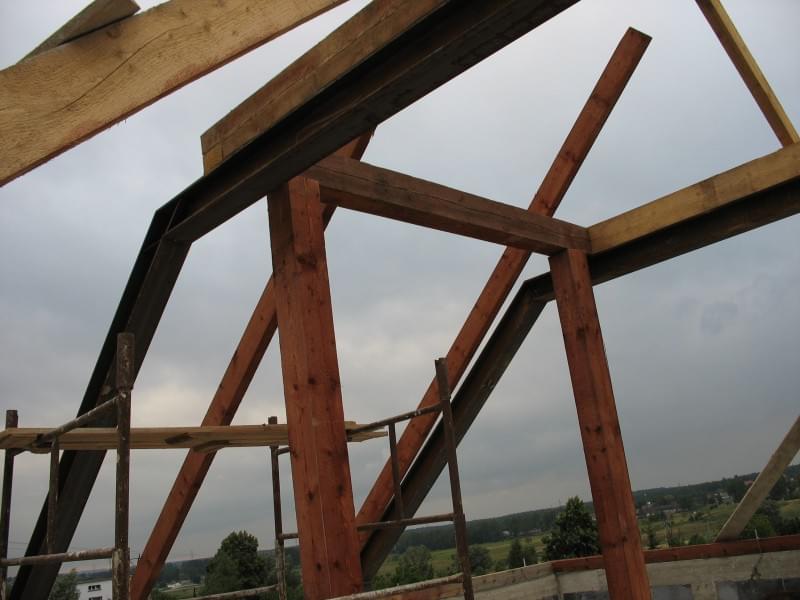

krysin 12.08.2006 18:23 Zgłoś naruszenie Udostępnij Napisano 12 Sierpnia 2006 My pozbyliśmy się słupków na poddaszu. Zrobiona jest konstrukcja stalowa.Koszt?, no cóż, nie mało, ale chyba warto - wyszło 9 tys Cytuj Odnośnik do komentarza Udostępnij na innych stronach Więcej opcji udostępniania
mirmil99 13.08.2006 07:12 Zgłoś naruszenie Udostępnij Napisano 13 Sierpnia 2006 Witam,Po raz kolejny zgadzam się absolutnie z Jackiem jesli chodzi o konstrukcję stalową, by pozbyć sie tych słupów- trza wstawic 2,5 tony stali, a koszt stali sami znacie. Ja rozwiązałem sprawę inaczej (na razie na projekcie). Pozbyłem się dwóch słupów na poddaszu zastępując "zwykłą" ścianę działową dzielącą dwa pokoje ścianą konstrukcyjną. Pozostaną natomiast dwa słupy: jeden w łazience i jeden w pokoju. p.s.Pozdrowienia ze słonecznego Zakoapnego przesyłają Mirmił i Olga Cytuj Odnośnik do komentarza Udostępnij na innych stronach Więcej opcji udostępniania

krysin 16.08.2006 17:41 Zgłoś naruszenie Udostępnij Napisano 16 Sierpnia 2006 Dla zainteresowanychzrobiona konstrukcja stalowa. nieszczęsnych słupków na poddaszu pozbyliśmy się.http://images4.fotosik.pl/92/240e0168ffe2c199.jpgURL=www.fotosik.pl]http://images4.fotosik.pl/92/240e0168ffe2c199.jpg[/url] Cytuj Odnośnik do komentarza Udostępnij na innych stronach Więcej opcji udostępniania
krysin 16.08.2006 17:43 Zgłoś naruszenie Udostępnij Napisano 16 Sierpnia 2006 i jeszcze jednoURL=www.fotosik.pl]http://images2.fotosik.pl/129/b3a098265c71935a.jpg[/url] Cytuj Odnośnik do komentarza Udostępnij na innych stronach Więcej opcji udostępniania

krysin 03.09.2006 19:02 Zgłoś naruszenie Udostępnij Napisano 3 Września 2006 Tak wygląda to na dzień dzisiejszyhttp://images1.fotosik.pl/159/0e6f6cae42329045.jpg mirmil99dokupiłam krokwie 3 metrowe 4szt 2,5 metrowe 6 szt 1,5 metrowe 6 sztdeski 32 *20*25 1m3 i dokupiłam jętki 8 metrowe 10 szt, ale to jest wynikiem likwidacji słupków na poddaszu Całą wieźbę ściągaliśmy z gór i tam potrafili wyciąć takie długie belkii oni też liczyli ile czego trzeba -niestety nie mam zielonego pojęcia ile w tym było łat i kontrłat Cytuj Odnośnik do komentarza Udostępnij na innych stronach Więcej opcji udostępniania
