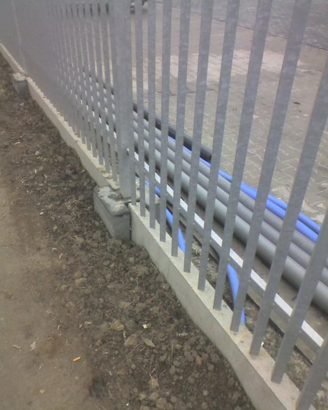

Wiech 06.04.2006 11:21 Zgłoś naruszenie Udostępnij Napisano 6 Kwietnia 2006 Można też zamiast fundamenu na całej długości kupic gotowe belki ogrodzeniowe do słupków (wielkość 2.5 m długa, wys ok 25 cm i szer 7-8 cm.W Słupki wkłada sie specjalne prowadnice do belek. Zalewa się tylko same słupki .na gł ok 1m dokładając gruz betonowy.Wiech Cytuj Odnośnik do komentarza https://forum.murator.pl/topic/51523-fundament-pod-p%C5%82ot/#findComment-1117931 Udostępnij na innych stronach Więcej opcji udostępniania
JoShi 06.04.2006 12:08 Zgłoś naruszenie Udostępnij Napisano 6 Kwietnia 2006 Można też zamiast fundamenu na całej długości kupic gotowe belki ogrodzeniowe do słupków (wielkość 2.5 m długa, wys ok 25 cm i szer 7-8 cm.W Słupki wkłada sie specjalne prowadnice do belek. Zalewa się tylko same słupki .na gł ok 1m dokładając gruz betonowy.Wiech Swietna sprawa jak sie ma takie proste ogrodzenie. Czy te belki leza na ziemi, czy sie je wkopuje ? One sie jakos lączą ? Cytuj Odnośnik do komentarza https://forum.murator.pl/topic/51523-fundament-pod-p%C5%82ot/#findComment-1118058 Udostępnij na innych stronach Więcej opcji udostępniania

Wiech 21.04.2006 09:50 Zgłoś naruszenie Udostępnij Napisano 21 Kwietnia 2006 JoShi.Belki (deski) betonowe mogą leżeć na ziemi jak i lekko wkopane np na podsypce piaskowej .Wkłada się je do specjalnych prowadnic które sa połączone ze słupkiem .Odpada wtedy lanie betonu na całej długości a tylko lejesz przy słupkach.Jeżeli ktoś ma dużo do ogrodzenia to warto przemyśleć ten sposób.Wiech Cytuj Odnośnik do komentarza https://forum.murator.pl/topic/51523-fundament-pod-p%C5%82ot/#findComment-1140927 Udostępnij na innych stronach Więcej opcji udostępniania

beton44 25.04.2006 10:21 Zgłoś naruszenie Udostępnij Napisano 25 Kwietnia 2006 to jest coś takiego: http://images4.fotosik.pl/19/05c3ddg4aj1xp4w4.jpg Cytuj Odnośnik do komentarza https://forum.murator.pl/topic/51523-fundament-pod-p%C5%82ot/#findComment-1146837 Udostępnij na innych stronach Więcej opcji udostępniania
wbrat 25.04.2006 13:48 Zgłoś naruszenie Udostępnij Napisano 25 Kwietnia 2006 to jest coś takiego: http://images4.fotosik.pl/19/05c3ddg4aj1xp4w4.jpg O, a gdzie takie coś można kupić? Ja widze wszędzie tylko takie ochydne ze wzorkami, co niby mają cegłę klinkierową imitować... Cytuj Odnośnik do komentarza https://forum.murator.pl/topic/51523-fundament-pod-p%C5%82ot/#findComment-1147170 Udostępnij na innych stronach Więcej opcji udostępniania
beton44 25.04.2006 16:54 Zgłoś naruszenie Udostępnij Napisano 25 Kwietnia 2006 http://www.plast-met.pl/panele3.htm Cytuj Odnośnik do komentarza https://forum.murator.pl/topic/51523-fundament-pod-p%C5%82ot/#findComment-1147450 Udostępnij na innych stronach Więcej opcji udostępniania
beton44 25.04.2006 17:00 Zgłoś naruszenie Udostępnij Napisano 25 Kwietnia 2006 http://www.google.com/search?hl=pl&q=podmur%C3%B3wka+prefabrykowana&btnG=Wyszukaj+w+Google&lr=lang_pl to będzie bardziej ogólnopolskie przepraszam że od razu nie wpadłem na ten pomysł Cytuj Odnośnik do komentarza https://forum.murator.pl/topic/51523-fundament-pod-p%C5%82ot/#findComment-1147463 Udostępnij na innych stronach Więcej opcji udostępniania
