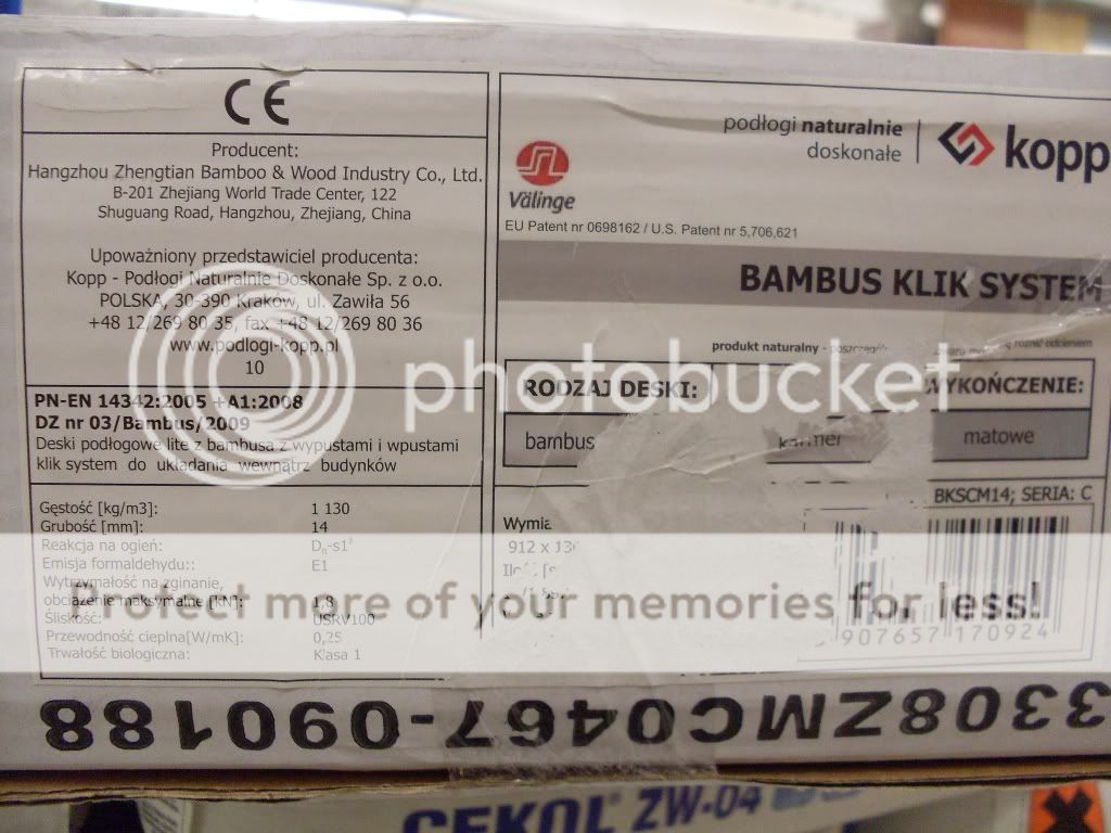

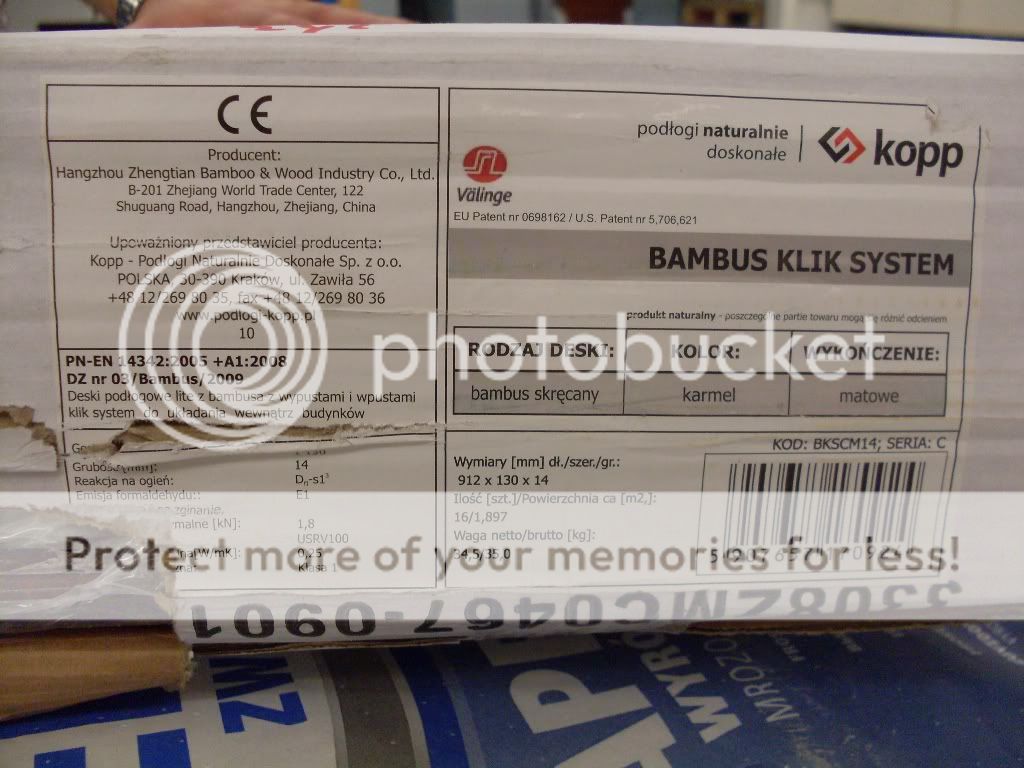

thewizzo 11.01.2011 19:38 Zgłoś naruszenie Udostępnij Napisano 11 Stycznia 2011 Dowiedziałem się dzisiaj informacji która mnie zbiła z nóg, od razu podkreślam że nie od konkurencji tylko od kumpla który tam pracował, a rzecz się tyczy:"Podłogi z bambusa zakupionych w Praktikerze"Praktiker oszczędzając na miejscu magazynowym lubi trzymać materiały wykończeniowe na dworze/na polu, pod plandeką, i kumpel odradzał mi zakupów w okresie zimowym między innymi podłóg i drzwi, a drzwi to już w zupełności. Materiał leży pod plandeką i jak się zmoczy jest wycierany przez pracownikówWiadomo że nie ma co generalizować, nie wiadomo czy tak jest wcześniej, no ale ... Cytuj Odnośnik do komentarza Udostępnij na innych stronach Więcej opcji udostępniania
