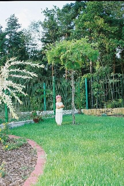

Alina_Liliana 05.05.2006 10:08 Zgłoś naruszenie Udostępnij Napisano 5 Maja 2006 chciałam Ci wysłać zdjęcie mojej glicynii - mam ciekawą podpore - wygląda jak drzewko (parasol) ale za nic w świecie nie udaje mi się wkleic zdjęcia Jak się TO robi ?!!! Alina Cytuj Odnośnik do komentarza https://forum.murator.pl/topic/52668-pomocy-konstrukcja-pergoli-parasola-dla-glicynii/#findComment-1161013 Udostępnij na innych stronach Więcej opcji udostępniania
Alina_Liliana 05.05.2006 13:10 Zgłoś naruszenie Udostępnij Napisano 5 Maja 2006 [/img] nie wiem czy wyszło Cytuj Odnośnik do komentarza https://forum.murator.pl/topic/52668-pomocy-konstrukcja-pergoli-parasola-dla-glicynii/#findComment-1161342 Udostępnij na innych stronach Więcej opcji udostępniania
Alina_Liliana 08.05.2006 09:32 Zgłoś naruszenie Udostępnij Napisano 8 Maja 2006 http://images3.fotosik.pl/62/nkkan2typwl8cy43.jpg Tak mam prowadzoną glicynię - wygląda ja drzewko, na koronie ma metalowy stelarz (łatwij chyba okrywac na zimę) ?! Cytuj Odnośnik do komentarza https://forum.murator.pl/topic/52668-pomocy-konstrukcja-pergoli-parasola-dla-glicynii/#findComment-1165887 Udostępnij na innych stronach Więcej opcji udostępniania
dusia2006 10.05.2006 06:59 Autor Zgłoś naruszenie Udostępnij Napisano 10 Maja 2006 Śliczności ten twój parasol i bąbelek pod nim. Cytuj Odnośnik do komentarza https://forum.murator.pl/topic/52668-pomocy-konstrukcja-pergoli-parasola-dla-glicynii/#findComment-1169187 Udostępnij na innych stronach Więcej opcji udostępniania
Alina_Liliana 10.05.2006 07:31 Zgłoś naruszenie Udostępnij Napisano 10 Maja 2006 Strasznie skompliwowana ta Twoja konstrukcja Ja musze mieć narysowane, żeby zrozumieć - jak dziecko No i podziwiam, że ci się chce. pozdrowionka Cytuj Odnośnik do komentarza https://forum.murator.pl/topic/52668-pomocy-konstrukcja-pergoli-parasola-dla-glicynii/#findComment-1169266 Udostępnij na innych stronach Więcej opcji udostępniania
